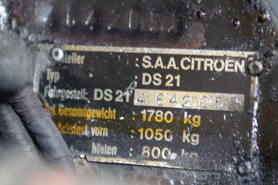

ist der gelbe Balken auf dem Typenschild auch original?
und da ist die Fin ja über dem Typenschild geschlagen, auch original?
Re: Chassis- und sonstige Nummern der ID/DS - Schwarmwissen gefragt
Der gelbe Balken ist irgendein Farbrest, der ist nicht original. Die darüber eingeschlagene Nummer ist mit großer Sicherheit original, zumindest deutet die Typografie der Schlagzahlen darauf hin. Das gilt aber nur für Fahrzeuge, die offiziell in Deutschland zur Auslieferung kamen. Auch ist noch nicht sicher, in welchen Jahren das so gehandhabt wurde.
