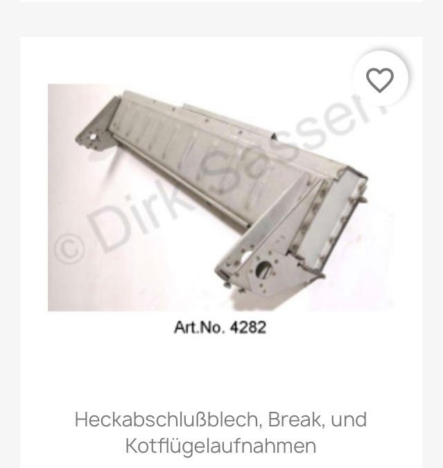

PS: das "Verlaengerungsstueck" hinten (also das ,was den Break laenger macht) gibts als gesamtes Neuteil in Holland!

Bei den mir bekannten niederländischen Händler finde ich das "Verlängerungsstück" nicht. Till, kannst Du mir den Händler nennen? Ist es dieses auf dem Foto? Das habe ich bei Sassen gefunden.
