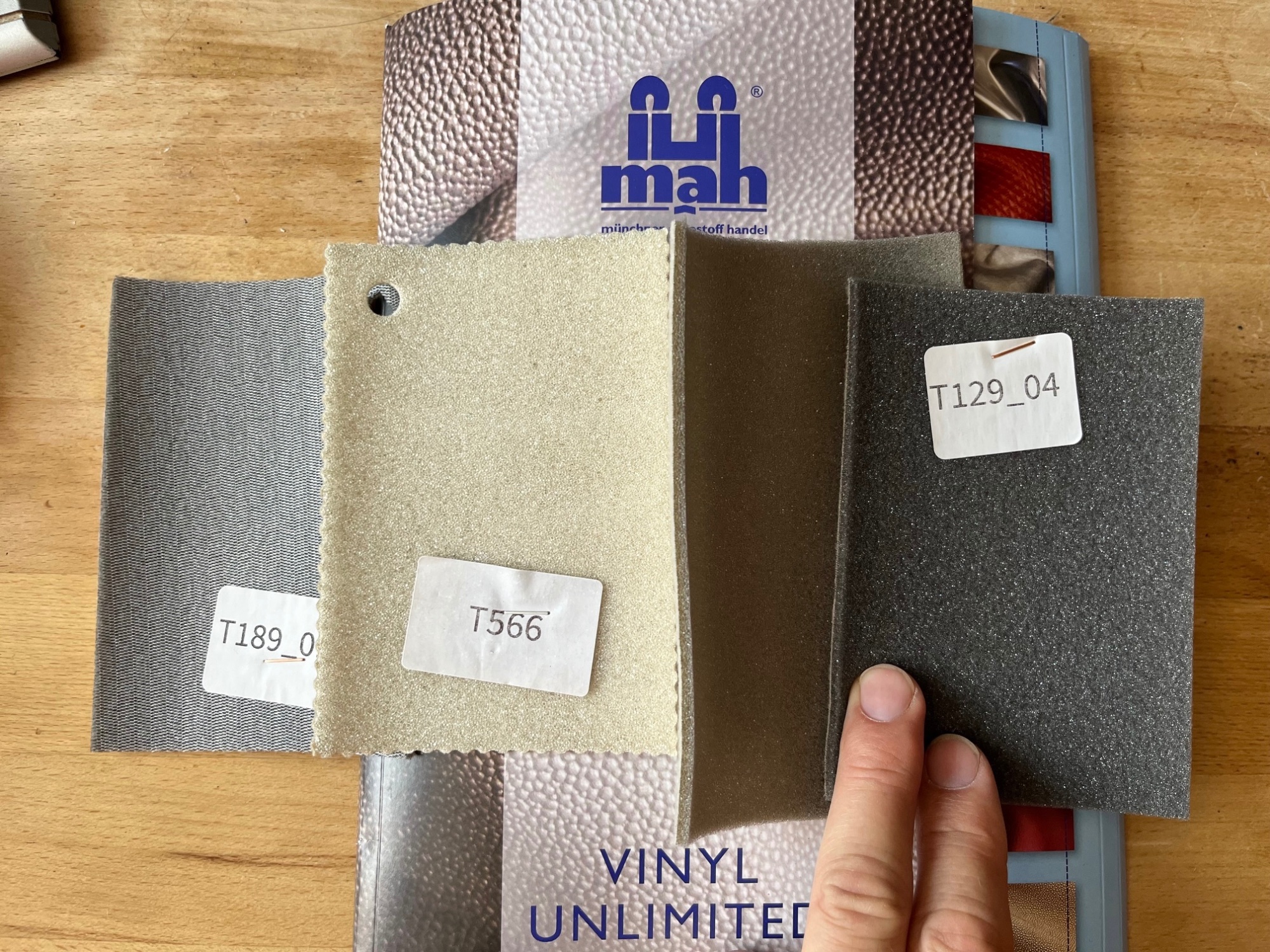

Dazu hatte ich mir anno 2012 einige Musterproben schicken lassen. Da ich Jahre zuvor gute Erfahrung mit sogenanntem „Schwedenleder“ gemacht hatte, fokussierte ich mich zunächst darauf.

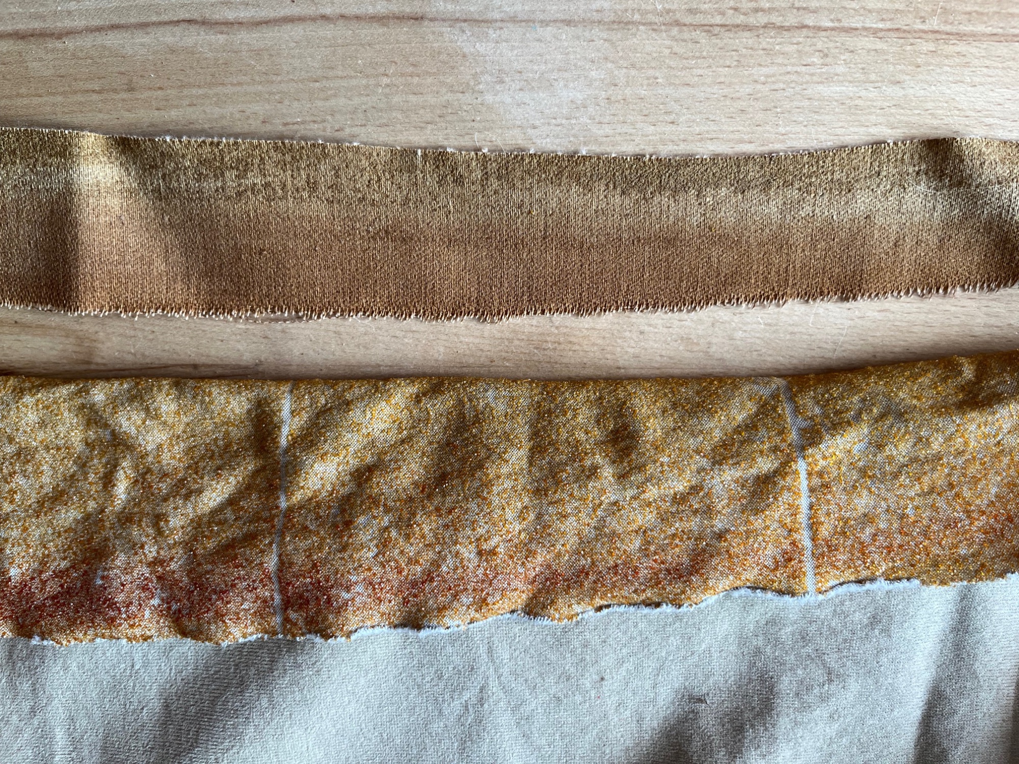

Der Referenz-Streifen stellt ein Stück des relativ dicken Original-Himmels dar, hier im Vergleich zu einem späteren Himmelstoff (beide anteilig vergilbt):
Vorderseite
Rückseite (der neuere Stoff ist deutlich dünner und war ursprünglich Schaumstoff-kaschiert, der ältere (originale) ist aus schwererer Qualität und war mutmaßlich bereits im Neuzustand eher beige:
Hier die Musterkarten zum Schwedenleder, das in der Dicke eher dem neueren Stoff entspricht:

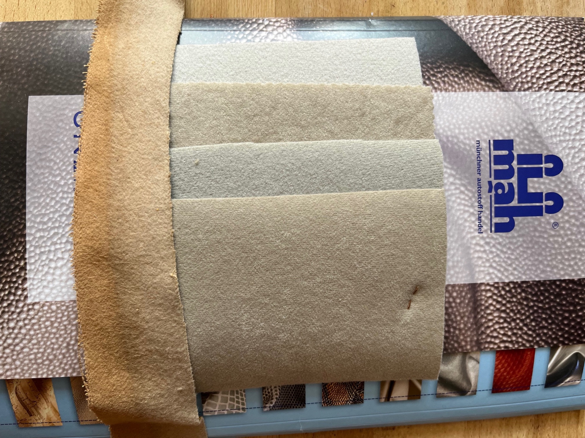

Ob diese Muster noch lieferbar sind, wäre zu prüfen:
Eine jüngere Recherche von letztem Jahr führte zu diesen Mustern:
Diese sind allesamt für den Einsatz im Automobil vorgesehen und rückseitig schaumstoffkaschiert:
Eine Entscheidung habe ich bisher noch nicht getroffen.
