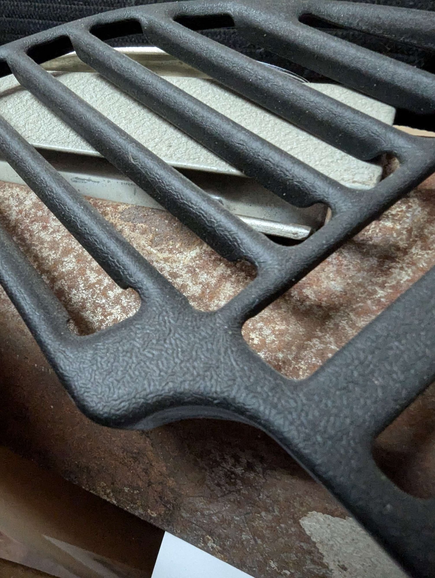

ich habe es damals mit dem VHT Wrinkle Lack aus der Dose probiert. Das Produkt funktioniert gut, aber die "kräuselungen" passen überhaupt nicht zu dem Armaturenbrett. Zudem ist es relativ schwierig die kräuselungen auf der gesamten Fläche gleichmäßig hinzubekommen. Ich habe es damals erstmal auf einem Blech probiert und ich fande es relativ schwierig.

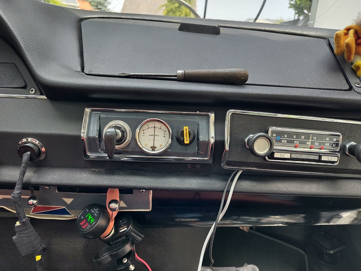

anbei noch ein Bild.

VHT hab ich bei meinem Panhard gemacht, aber sah nicht wirklich gut aus.
Ist ja auch schwarz.Unser Pulverbeschichter kann Crinkle, ziemlich gut, aber ist schwarz.

Moin Karl,
das habe ich letzte Woche gerade probiert, finde ich zu hell.
[attachment=0]IMG_20240731_142439.jpg[/attachment]

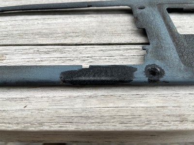

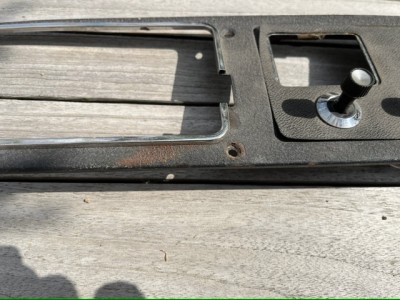

zur Erinnerung - das war der Ausgangszustand.
Ich habe mit grüner Seife (Frosch) gesäubert - ging sehr gut.
Anschliessend mit Scheuermilch (Frosch) nachgesäubert - und nach ergiebigen spülen mit Fertan Rostumwandler behandelt.
Normalerweise ist loser Rost nach so einer Behandlung problemlos (nach 24 Std.) abzuwaschen … bei Schrumpflack nicht! Der Lack bildet mit dem Rost eine haftende (unschöne) Schicht. Ich habe dieses Amalgan mit einen Einwegskalpell vorsichtig bis aus blanke Metall entfernt.

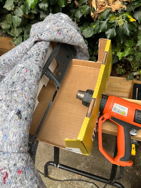

Thomas hat mir zwei alte (Spray) Dosen Schrumpflack geliehen - und ich habe mit dem Lackaufbau experimentiert.
Wie bereits beschrieben habe ich den Lack in ein altes Glas gesprüht - und den (sehr dünnflüssigen) Schrumpflack dann mit einem weichen Zeichenpinsel aufgetragen. (die man als Kind für Wasserfarben benutzt hat!)
Wie in der Anleitung beschrieben, satt aufgetragen in zwei Arbeitsgängen (10 min. Zwischentrocknung.
Ich bin mit dem Ergebnis recht zufrieden!

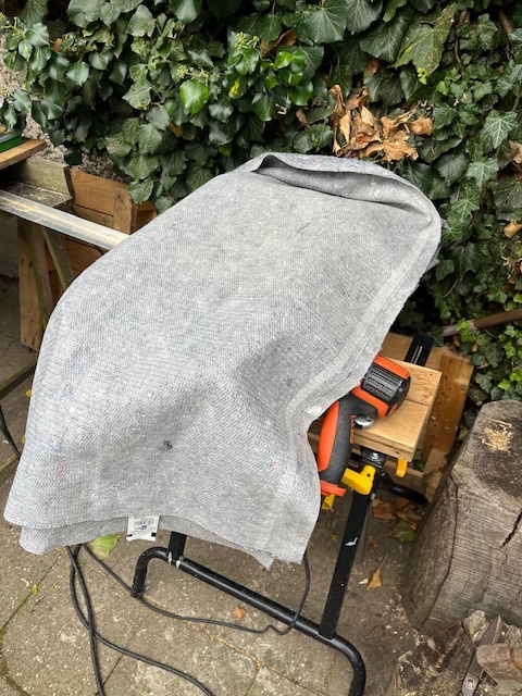

Wichtig war nach dem zweiten satten Auftrag eine „Hitzekabine“ zu improvisiert - die auf 60-70C° aufgeheizt wurde. so etwas ist mit einer regelbaren Heissluftpistole leicht zu realisieren, Pistole war auf 130C° gestellt. (siehe Fotos)

Der „kleine Hitzeschrank“ ist aber glaube ich ein Muss!
