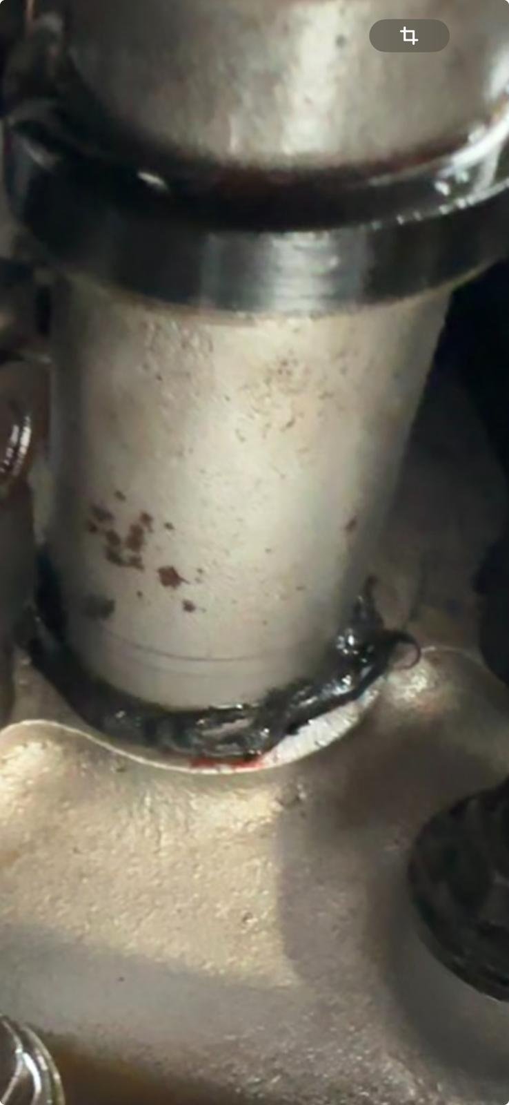

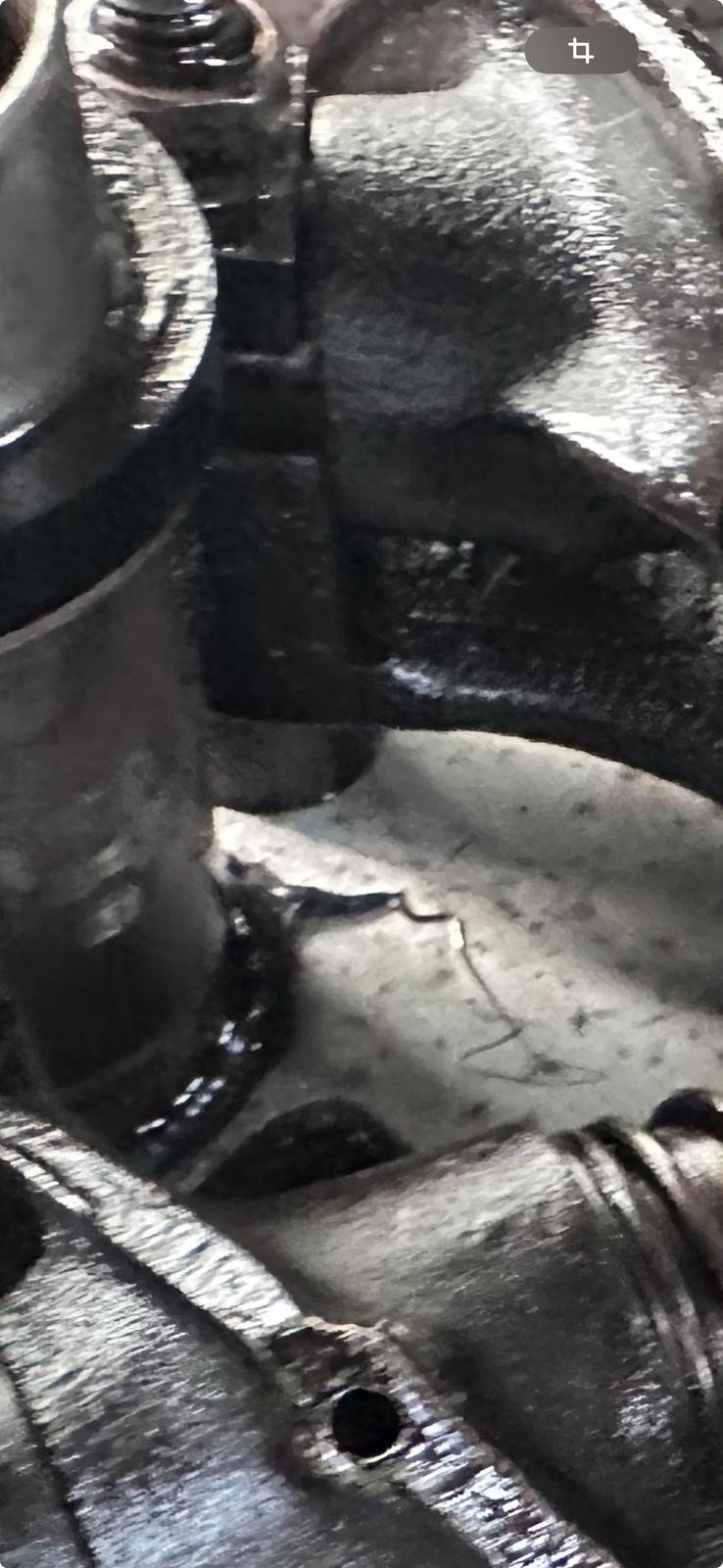

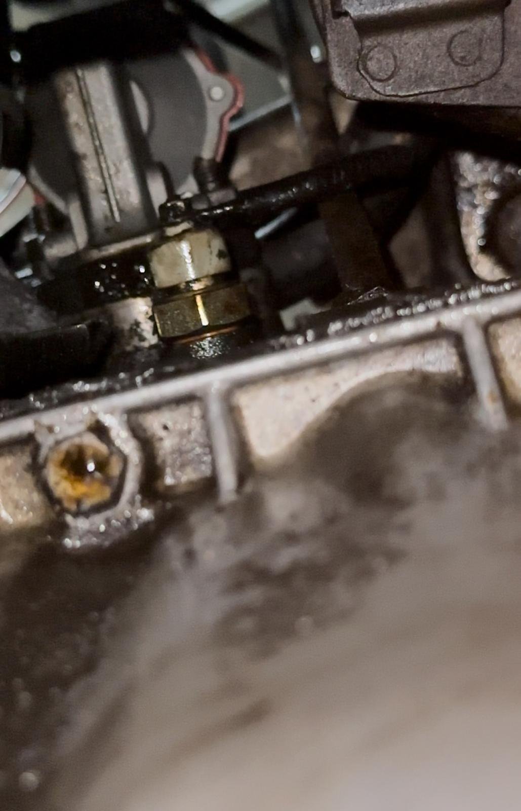

Update, nachdem ich heute endlich mal Zeit hatte, mich dem Wägelchen zu widmen:
- das RICHTIGE Kabel für die Öldruckwarnleuchte gefunden --> beim Trennen des Kabels geht das Licht aus. - Haken dran, würd ich sagen

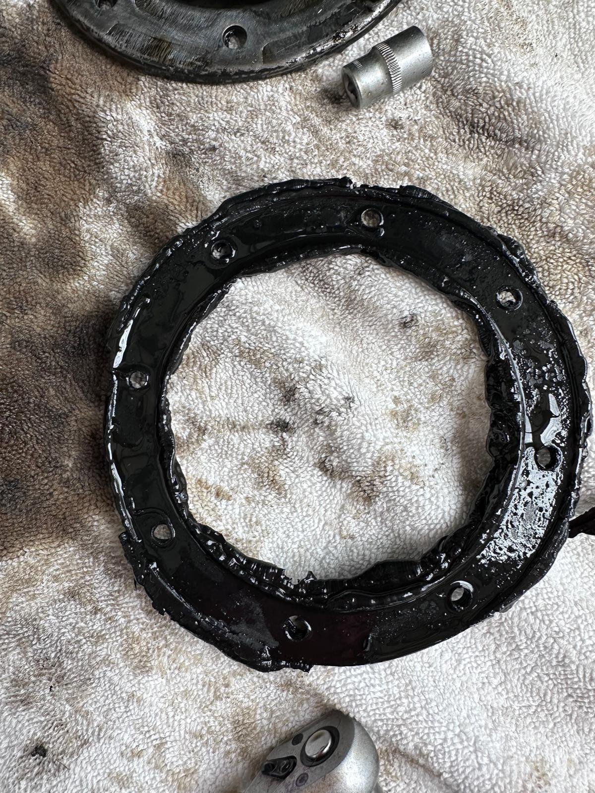

- Ölfilter und Öl gewechselt. Filter sauber. Vom Filter & co scheint nichts zu fehlen. Was mich ein wenig ärgert ist das Rumgepampe von der Werkstatt an der Ölwannendeckeldichtung. Im innenliegenden Teil waren Teile der Pampe halb ab.

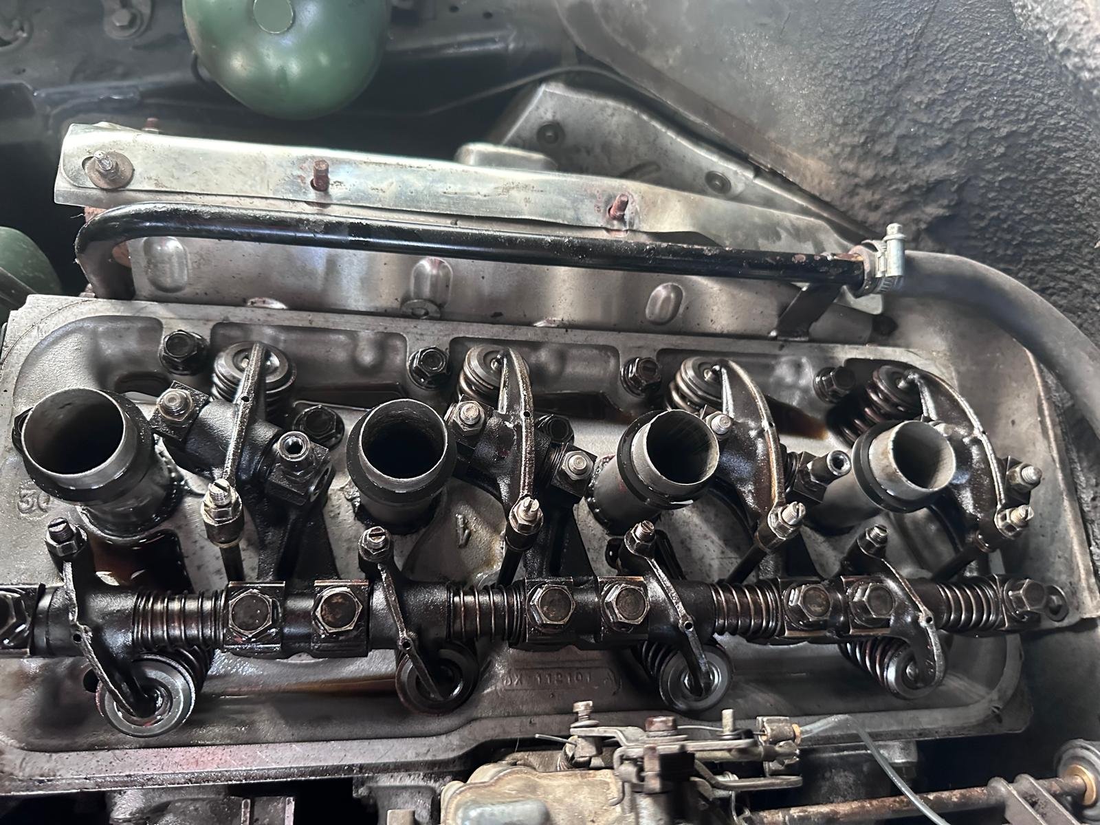

- next Step war: Motordeckel ab und nach Frischöl einfüllen (erstmal 4l - war knapp über MIN beim Ölmessstab).

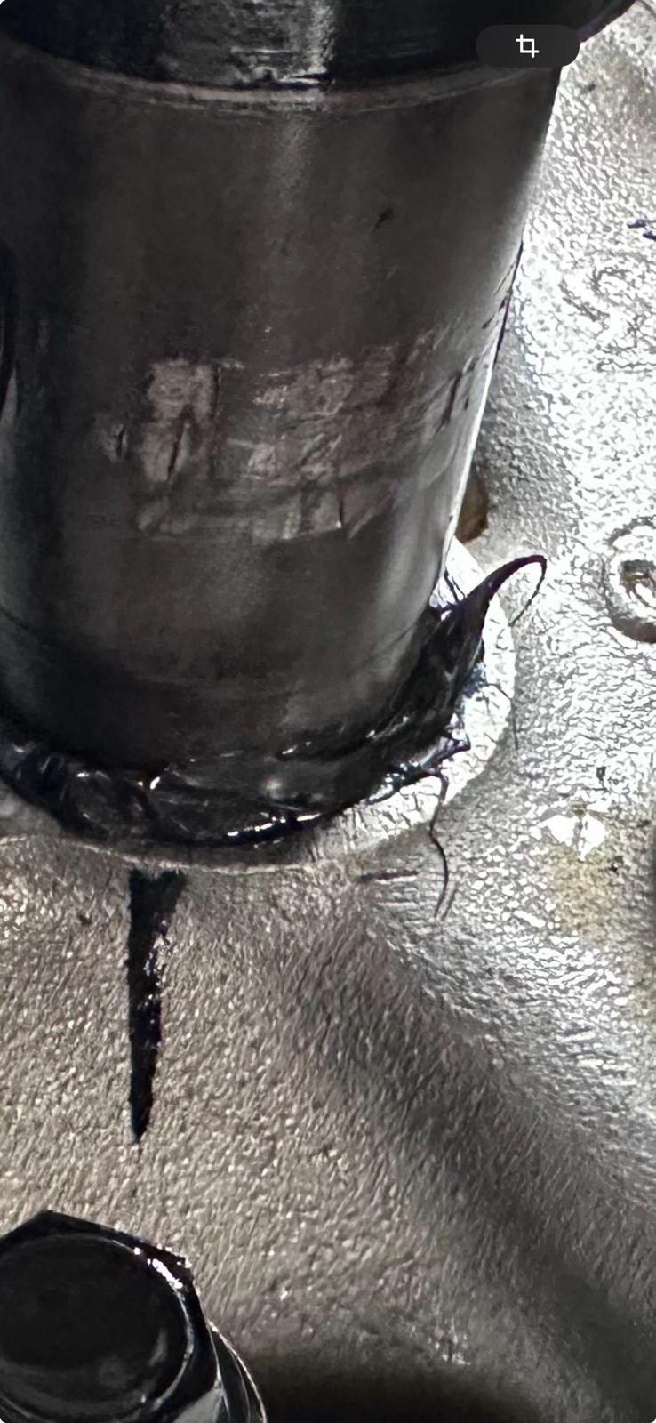

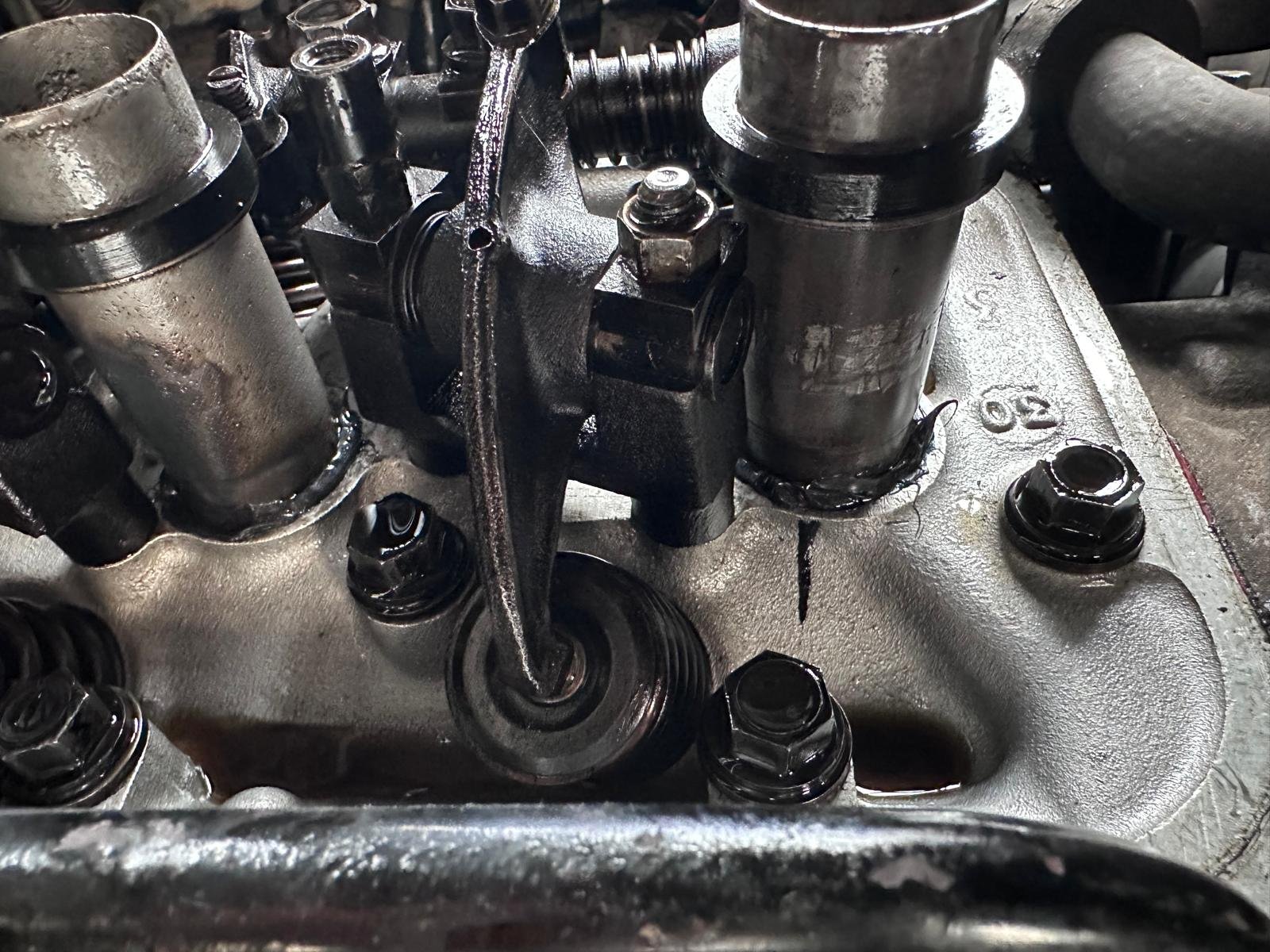

Habe ja einen neuen Zylinderkopf bekommen. Die Rohre für die Zündkerzen wurden ebenfalls von der Werkstatt so eingesaut mit irgendeiner Masse und ich könnte mir vorstellen, dass da diese Pampe-Läufer abgehen und irgendwo landen. Ist das schlunzig oder sieht das immer so aus? Hab da noch nie so drauf geachtet und den selber runtergehabt, den Deckel.
Motor ohne Zündkerzen drehen lassen. --> kommt kein Öl oben an

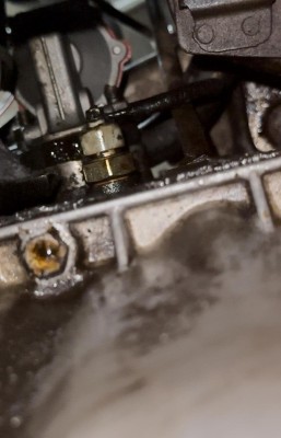

- Steigleitungsschraube entfernt, durchgepustet. --> war frei
- Motor ohne Zündkerzen drehen lassen. --> Öl kommt sofort aus dem Steigrohr rausgespritzt mit Druck

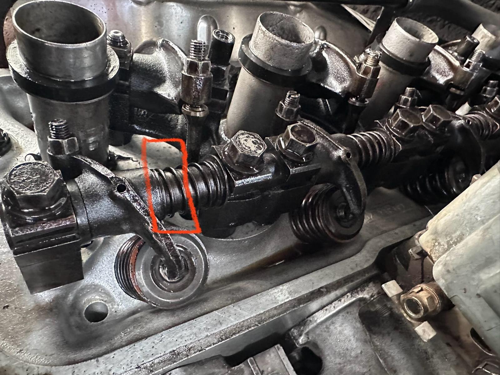

- Mit Druckluft in die Öffnung gepustet --> Ein bisschen Luft kam oben durch das erste Loch, aber auch da raus, wo die Feder drauf ist (siehe rotes Rechteck).
- Erstes Loch zugehalten -> Luft kam n bisschen an im zweiten Loch, aber beim Zuhalten davon haben wir im dritten Loch nichts gespürt von der Druckluft.
--> Die Druckluftdüse aus Gummi konnten wir nur so dran pressen, weil wir die Steigleitung nicht abmachen wollten. Es war schon ein sehr starker Widerstand zu spüren, der bei stärkerer, aber gefühlt nicht doller Einstellung die Druckluftdüse hat zurückploppen lassen.
Weiter weiß ich nicht, was als nächster Check-Schritt zu tun wäre :-(
Ein bisschen ärgerlich, dass die Werkstatt, die mir den neuen Kopf drauf gepackt hat, so weit weg ist .. vielleicht hätten die sofort das übel erkannt.

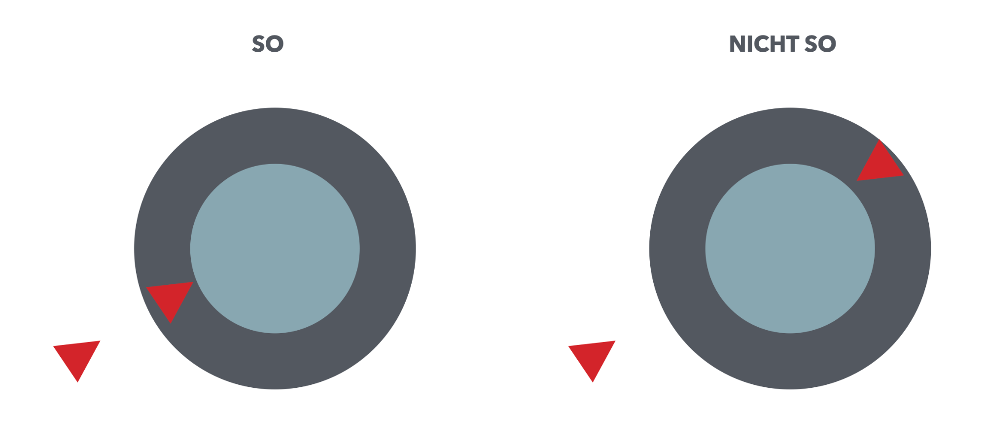

Nur, um meiner temporären Unsicherheit entgegenzuwirken bzgl. der Pfeile beim Ölfilter-Einbau:
korrekt? In einer Flucht und nicht auf einander zeigend.
Beiträge: 5196
Has thanked: 55 times
Been thanked: 9 times
Re: Öldruck-Leuchte sagt "Hallo"
Ja, mache ich jedenfalls seit 20 Jahren so. Ist glaube ich sogar egal, da der Filtertraeger um 180 Grad symmertisch ist.

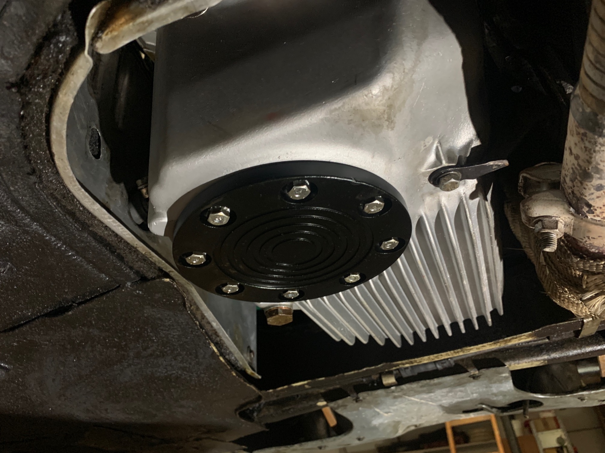

Weil die originalen Blechdeckel meist nur noch mit viel Dichtmasse dicht zu bekommen sind, habe ich mir stabile aus Aluminium fertigen lassen. Abdichtung mit O-Ring oder original Flachdichtung. Wenn jemand Interesse hat, ich habe noch welche.
Daniel
Beitrag von Jürgen Verified »
Hallo Garvin,
richtig ist die linke Darstellung.
Für die Funktion ist sie aber nicht so relevant. In der richtigen Ausrichtung ist das Ansaugloch des Filterhalters etwa in der Mitte der Ölwanne, die Ölpumpe kann also auch bei starker Beschleunigung Öl ansaugen.
Bei anderer Ausrichtung ist das Risiko größer, das das Öl gerade in einer anderen Ecke der Ölwanne ist als das Ansaugloch.

imho gibt es jetzt zwei denkbare Fehlerursachen: Kipphebelwelle falsch herum eingebaut und Dichtringe, die dort nicht hingehören, im ersten Lagerbock der Kipphebelwelle (hat Kalle schon in seinem Beitrag vermutet). Wenn das so bei der Reparatur vermurkst worden ist, ist es, nach den Erfahrungen, die Frank geschildert hat (20 - 30 min.) ein Wunder, dass Du mit dem Auto bis nach Berlin gekommen bist und es dürften sämtliche Kipphebel samt Lagerung fritte sein. Hast Du schon mit der Werkstatt gesprochen, was sagen die? Wenn Du mit denen keine Einigung erzielst/erzielt hast, brauchst Du jetzt einen Anwalt und eine Gutachterin. Bis dahin an dem Auto nichts mehr machen!

Ich solle mal alles wieder zusammenschrauben bis auf den Motordeckel und dann anmachen, dass er richtig läuft
und mit der Hand an der Kipphebelstange während des laufenden Motors gegen die Seite der Feder drücken (? Muss ich mir
noch angucken, was er damit meint) und gucken, ob dann Öl kommt.
Die Kipphebel wären noch vom meinem alten Zylinderkopf und ggf. wären die Federn kraftlos ....
