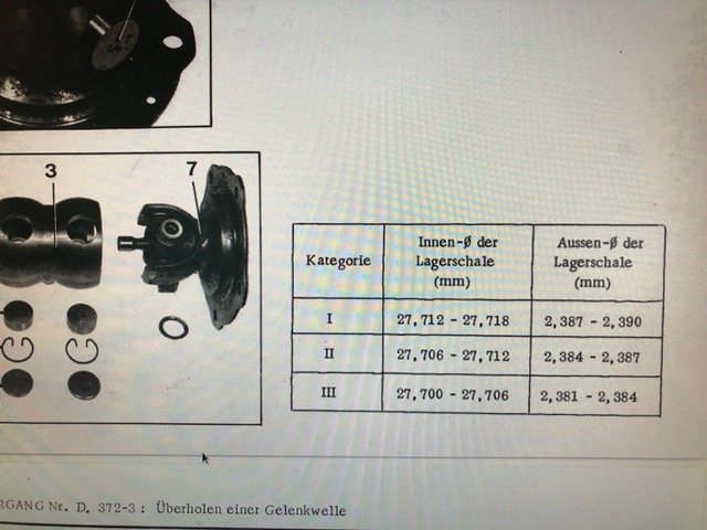

In den Reparaturanleitungen findet man auch was. So muss es in der Tabelle in der rechten Spalte Aussendurchmesser der LagerNADELN heissen:
