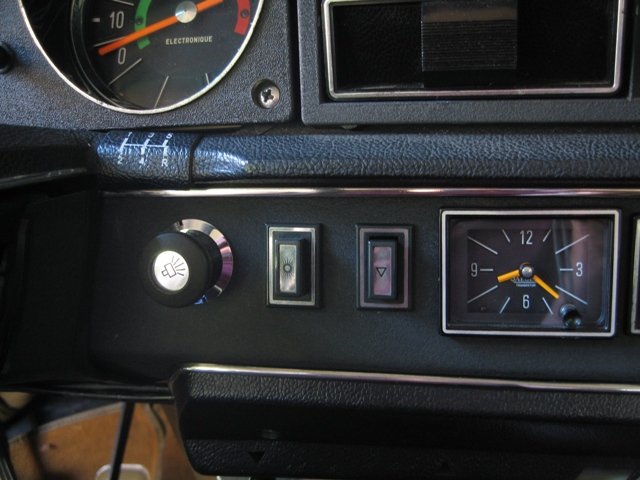

... Notfalls mit einer simplen Choke-Bowdenzugkonstruktion...
nicht nur notfalls. Damit fährt die DS von meinen Freund schon seit 20 Jahren rum:
[attachment=0]IMG_2958X.JPG[/attachment]
[attachment=1]IMG_2956X.JPG[/attachment]
Und wenn das nächste Mal das Dehnelement wieder undicht wird rüste ich das auch um.
Ein alter aufgeschnittener ZLS liegt hier schon. Man kann auch den zeitgesteuerten vom CX nehmen.
In beiden Fällen fällt auch das zusätzliche Gerödel mit den Wasserschläuchen weg.

genau so! Und die gewaltige Verschlauchung war mir auch immer ein Dorn im Auge.
