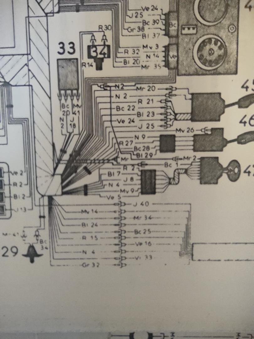

Hier noch der Auszug aus der Kabelbaum-Darstellung des Werkstatthandbuchs:
Es handelt sich um die Leitungen Mr 34 und N 4 (wobei es bei meinem Auto Marron und Vert ist...)
