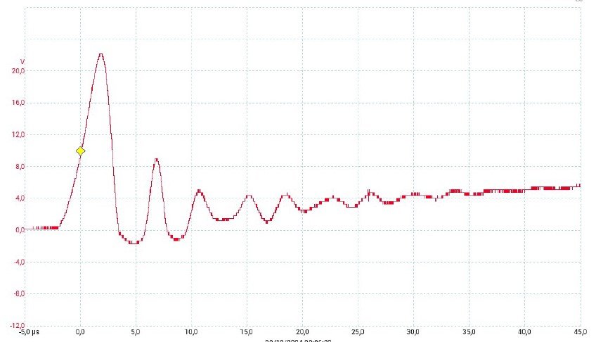

Habe die Unterbrecherspannung gemessen:
Es schwingt tatsächlich was. Die erzeugte Spannung auf der Sekundärseite müsste ähnlich aussehen, nur größer. Ich behaupte, daß die erste Schwingung mit den 22V bewirkt, daß es an der Zündkerze durchschlägt. Was soll die zweite Schwingung mit den 8 V dann noch machen?
Die Messung wurde mit einer Versorgungspannung von 4V gemacht
Es gibt auch ohne Kondensator eine Überspannung an einer Spule deren Strom man unterbricht.
Ich schließe mich der Meinung von Hans-Uwe an.....auch wenn er die 123 nicht mag :D
