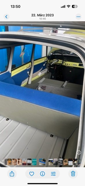

Hallo, habe eine Frage zur Befestigung der Sitzbank im Familiale Break und hoffe das mir von aktuellen oider früheren Besitzern eines Familiale geholfen werden kann. Ich hatte 1998 in Norddeutschland diesen 67er Break gekauft, mit dem Wiederaufbau begonnen, nach etwa 2 Jahren dann aber aus verschiedenen Gründen bis vor 3 jahren pausiert. Wie damals die Sitzbank Im Familiale befestigt war weiß ich leider nicht mehr, an der Bank selbst ist auch keinerlei Befestigungspunkt zu erkennen.
An der Unterseite der Bank sind lediglich 3 Rohrenden zu erkenenen.
Das die Bank nur zwischen die hinteren Innenkotflügel gedrückt wird halte ich für sehr unwahrscheinlich.

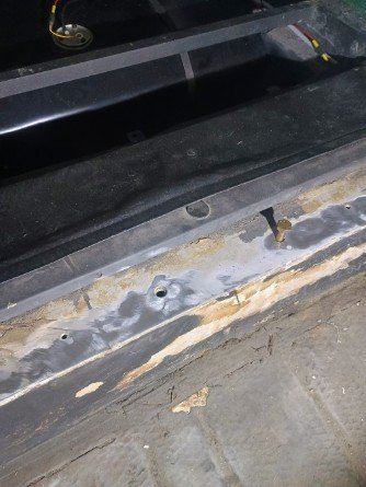

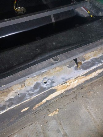

Die Quertraverse im hinteren Wagenkasten hat leider auch keine für mich erkennbaren Befestigungspunkte.

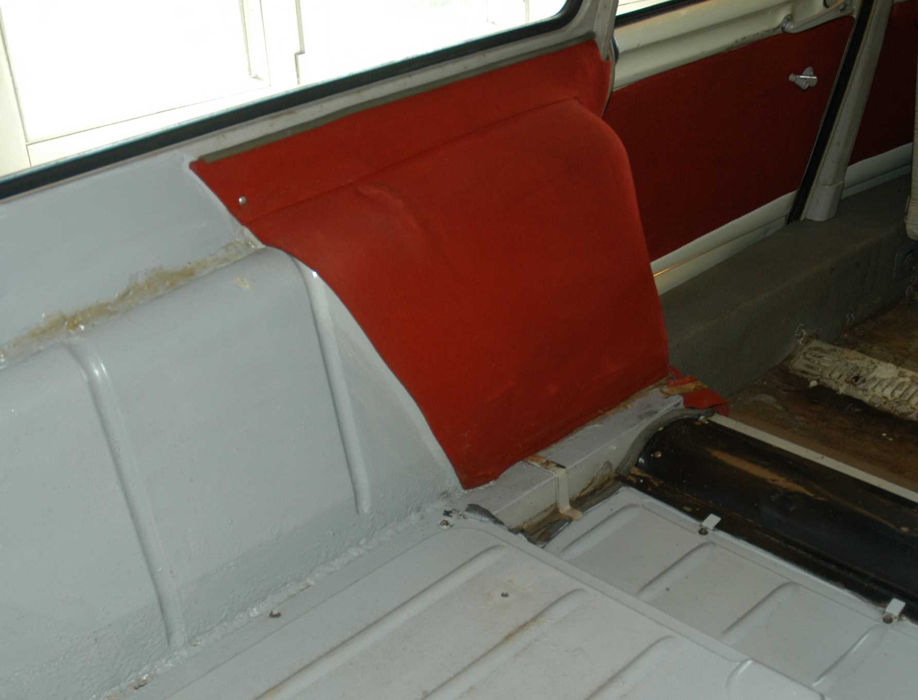

Die Platte hat da nichts zu suchen.
Ich bediene mich mal bei Mike,
http://www.wettemweb.de/ID19F64Paris_A/k204_204.html
So sollte das aussehen.Die Bank wird vorne in die Löcher gesteckt und hinten an der Abdeckung festgeschraubt.

Soweit ich mich erinnere, steckt man die Bank unten in die Löcher und hinten sind zwei Laschen, wahrscheinlich eher M7.
Die Bank selbst ist sehr stabil, oben sind keine Löcher gewesen.Die sitzt wirklich auch sehr stramm hinten in den Radhäusern.
Seitlich sind die Bezüge nur geklemmt, ich habe da dezente Schrauben mit Rosetten verwendet, damit nichts absteht.
Eigentlich sehr primitiv gemacht.
Bei Deiner Bank mochte ich nicht ausschliessen, das da mal etwas modifiziert oder abgeschnitten worden ist.

Habe Huub in`t Zandt angeschrieben, auf seiner Website verspricht er ja alle auch seltene Teile besorgen zu können, hoffe ich habe mit meiner Tankabdeckung Glück. Da wo auf Deinem Foto die Abdeckung verschraubt ist finde ich bei meinem Fahrzeug am Chassis kaum Hinweise auf die Gewinde bzw. Gewindemuttern. An der Quertraverse würde ich gerne die Rohrenden am Sitz vorn in vorhandene Löcher stecken, habe Farbe , Kleber und Karosseriedichtmasse entfernt, aber entsprechende Löcher sInd nicht vorhanden. Statt dessen finden sich Gewindelöcher, zugeschmiert mit Dichtmasse, passend für Schrauben von Sicherheitsgurten und 2x M7. Die Bank mit den Rohrenden auf dieser Traverse einzustecken ist nicht möglich, zumal nach den wenigen im Netz verfügbaren Fotos die Sitzbank mit der Vorderseite der Traverse abschließt. Die Rohrenden selbst ragen nur wenige Milimeter ins Freie, also kaum in ein Loch sicher einzustecken. Vielleicht ist es so, das hier im Laufe der vergangenen 58 Jahre tatsächlich kräftig verändert wurde. Alternativ bleibt an den passenden Stellen Löcher in die Traverse zu bohren, in den Rohrenden z.Bsp. M10 Schrauben einzuschweißen, in der Hoffnung unter der Traverse nichts zu zerstören.
An der Bank habe ich die Abdeckung der Lehne entfernt in der Hoffnung am Rohrgerüst Schraublöcher zu finden, Fehlanzeige. Dafür kamen unter dem Leder links und rechts 2 bewegliche Flacheisen mit Langloch zum Vorschein, diese zeigen aber nach innen unter der Sitzbank. Hier ggf. eine weitere Lasche befestigen, die dann nach außen reicht, verschrauben dann an der Tankabdeckung? Auif Fotos habe ich solche Laschen sowohl seitlich an den Innenkotflkügeln als auch unten am Tankabdeckblech gesehen, freie Auswahl?

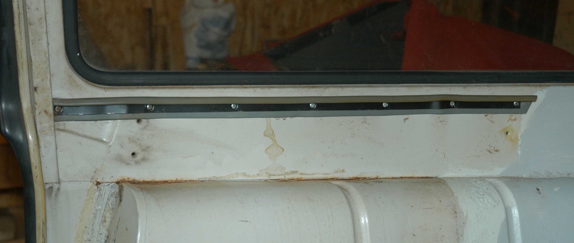

Soweit ich mich entsinnen kann war die Sitzbank nur zwischen die Radhäuser geklemmt.
Die Seitenverkleidung war oben mit einer Metallschiene befestigt
Der Winkel der unten gegen die Tankabdeckung drückt ist, meines Erachtens, zum Niederhalten desselben.
