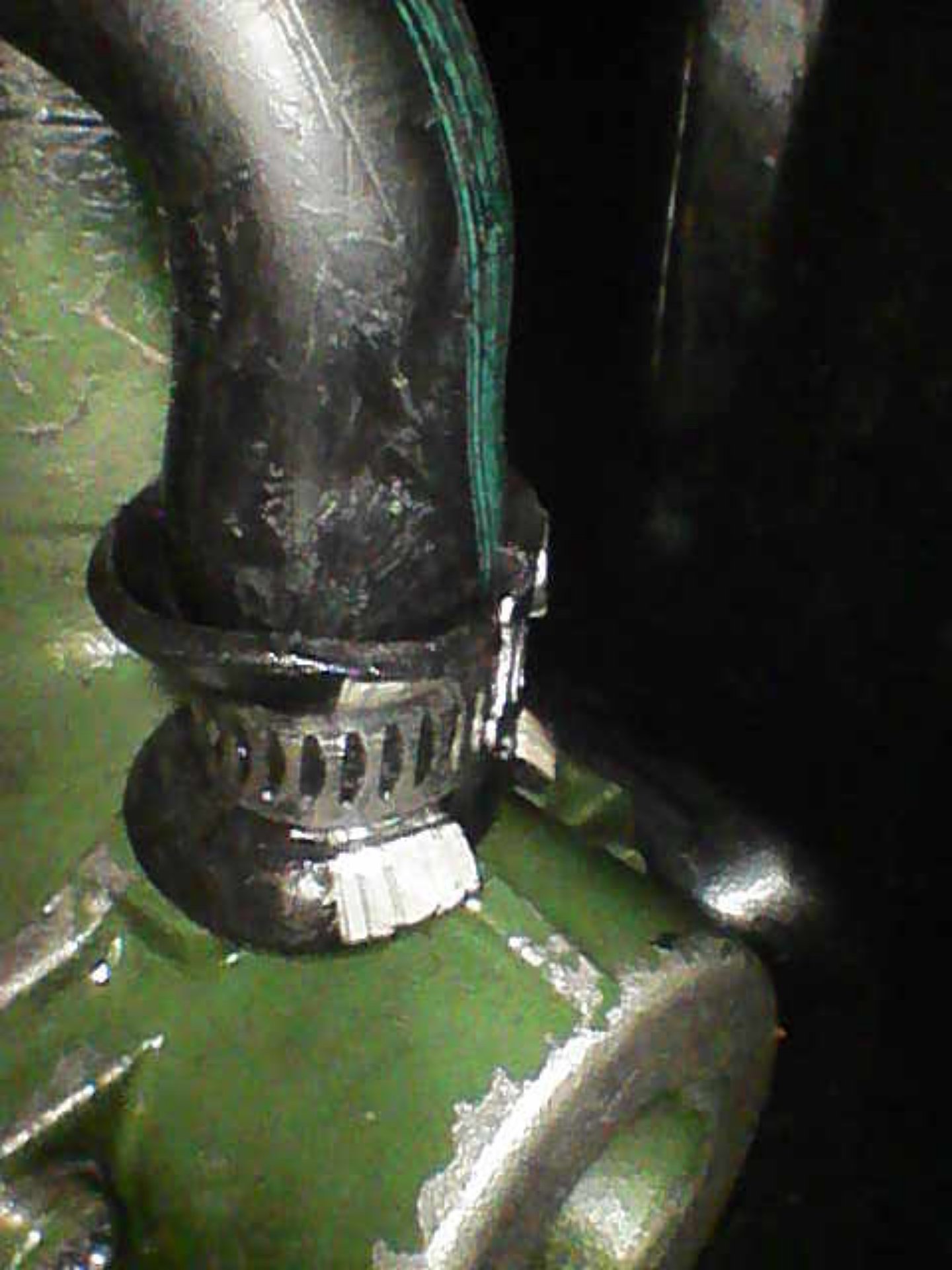

Lässt man den Motor laufen, dann hört man wie der Druckregler arbeitet. Nach ein paar Minuten findet man unter dem Wagen dann eine nicht geringe Menge an LHM. Nach dem Besorgen einer Endoskopkamera scheint es so zu sein, dass das LHM dort austritt, wo die Rücklaufleitung angeschlossen ist.
Ich habe versucht die Schelle stärker anzuziehen, das hat aber keine Wirkung, ausser dass der Schlauch extrem verformt wird.
Frage an die Experten: ist der Druck im Rücklaufsystem so groß, dass es an Schwachstellen rausdrückt? Oder ist ein Fehler im Rücklaufsystem, dass irgendeine andere Komponente defekt ist und den Betriebsdruck teilweise in den Rücklauf umleitet, der sich in herhöhtem Druck bemerkbar macht, so dass es hier rausdrückt? Der Schlauch für den Rücklauf sieht eigentlich gut aus und ist nicht porös.
Wer kann sachdienliche Hinweise geben?

Hallo Richard,
die Leckage kann am Schlauch (am wahrscheinlichsten) oder an dem Teil sein, an dem der Schlauchstutzen sitzt. Dort sitzt ein O-Ring zur Abdichtung drunter.
Dass zu hoher Druck zu der Leckage fuehrt, kann ich mir nicht vorstellen. Vielleicht solltest du doch mal als Test ein Stueck neuen Schlauch dort anbringen bzw. den alten Schlauch mal abnehmen und genau inspizieren.

Hallo Richard,
Hast Du evtl. einen Repro-Formschlauch 90° am Ausgang des Reglers verwendet?

Robert hat geschrieben: Di 25. Feb 2025, 21:33 Hast Du evtl. einen Repro-Formschlauch 90° am Ausgang des Reglers verwendet?
Hallo Robert, ich hatte tatsächlich schon einen Reproschlauch bestellt, ihn aber dann doch nicht eingebaut weil ich beim Originalschlauch keine Risse entdeckt habe. Warum fragst du?

Wenn deine Pumpe keinen Druck aufbaut pumpt sie dort das LHM wieder zurück in den Behälter. Es fliesst also viel Flüssigkeit dort. Tausche doch einfach den Schlauch und dann weißt du ob er es war.

Acadrian hat geschrieben: Mi 26. Feb 2025, 07:53 Wenn deine Pumpe keinen Druck aufbaut pumpt sie dort das LHM wieder zurück in den Behälter. Es fliesst also viel Flüssigkeit dort. Tausche doch einfach den Schlauch und dann weißt du ob er es war.
Ja, das werde ich tun. Vorher aber noch versuchen, mit der Endoskopkamera ein Filmchen zu drehen. Ich habe den Druckregler schon 2 mal ausgebaut und das dauert. :cry:

Um den Schlauch zu tauschen braucht du den Regler nicht ausbauen, das geht auch so.

Acadrian hat geschrieben: Mi 26. Feb 2025, 08:11 Um den Schlauch zu tauschen braucht du den Regler nicht ausbauen, das geht auch so.
also mit der Hand von unten zwischen Motor und Chassis noch oben durchgreifen und dann die Schelle abschrauben?
