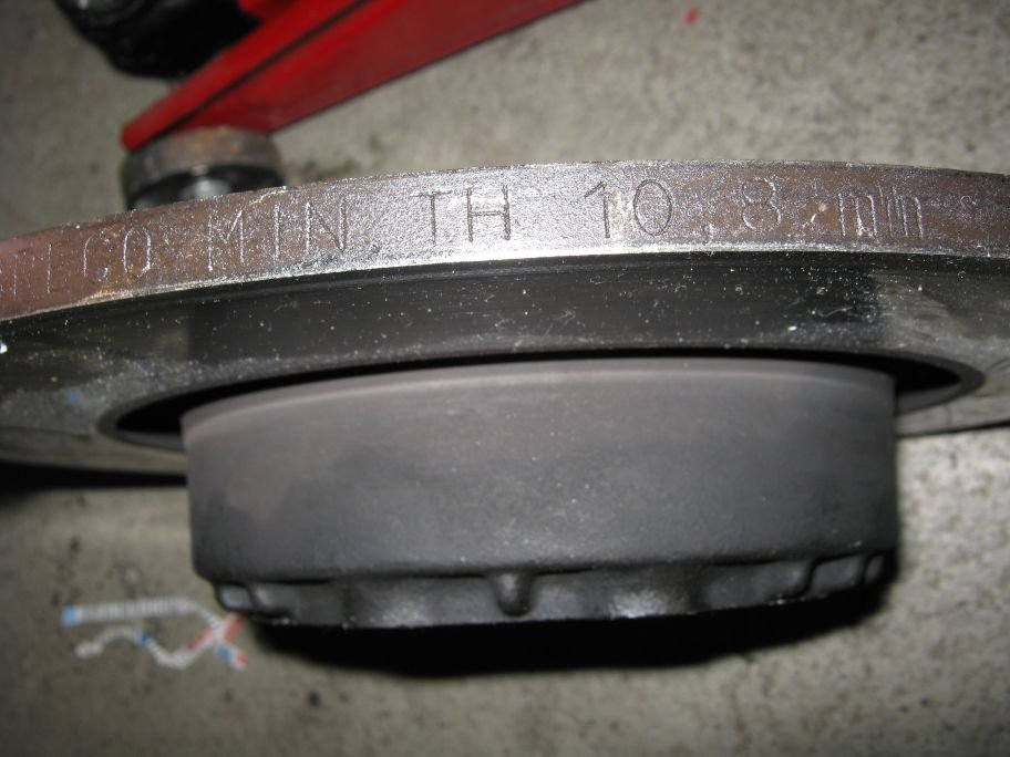

Hallo Robert,
ich fuerchte, das ist nicht so zu interpretieren. Ich hatte zumindest mal Nachbau-Scheiben, auf denen auf der Stirnseite "10,8 mm MINIMUM") eingraviert war - ich muss das Bild mal suchen...
