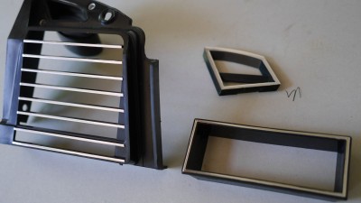

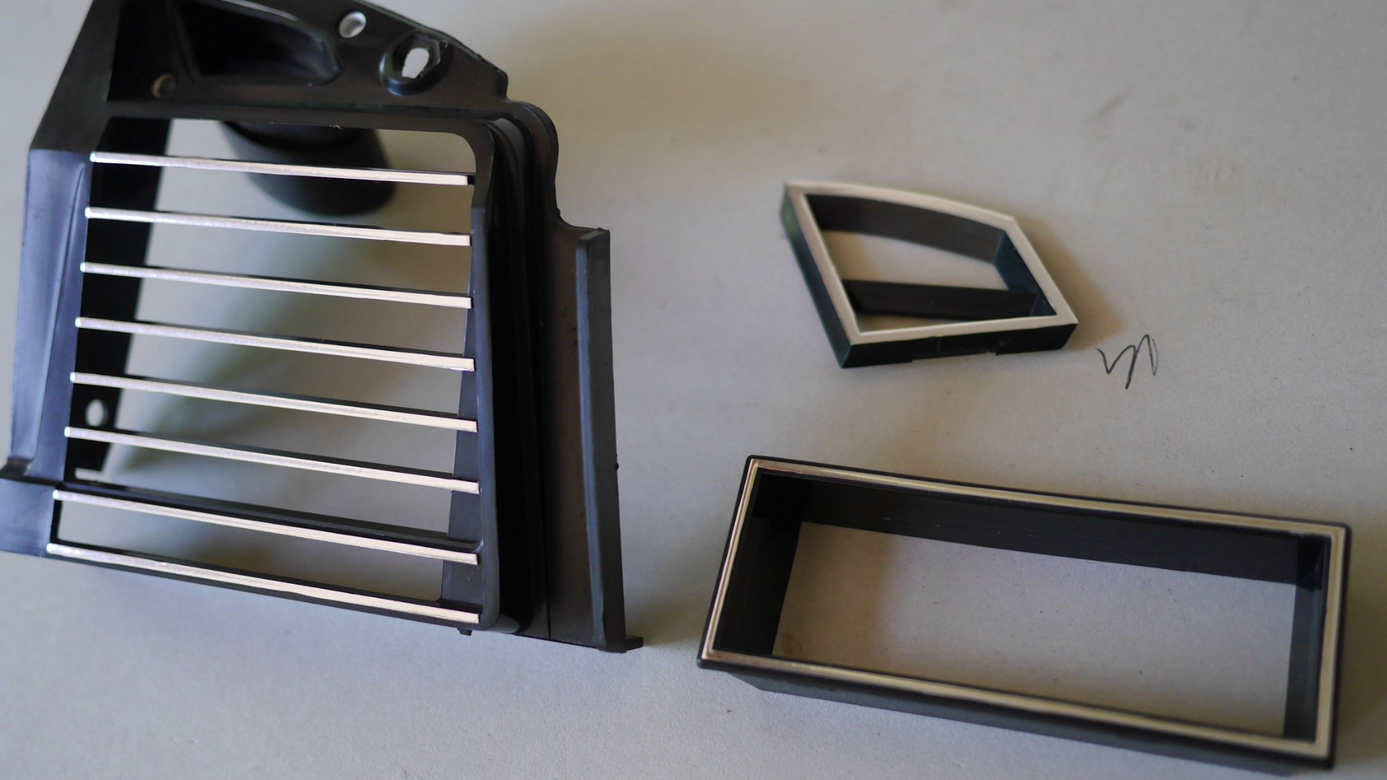

habe das mit Autofolie gemacht, s.h. aufgeklebt. Feines Ergebnis, im Gegensatz zu den Versuchen davor mit 'flüssigen' Farben. So oder so, ist eine filigrane Angelegenheit.
In irgendeinem zeitgenössischen Autotest wurde dieser Zierrat mal als irritierend bzw blendend kritisiert. Meine gewählte 'Chrom'Folie ist schon ganz schön shiny. Vielleicht ist eine mattere Beschichtung eine Überlegung wert ...
Grüße Mathias
[attachment=0]1.jpg[/attachment]

Hallo Mathias,
das sieht gut aus!
Bist Du einfach zu einem Folierer gegangen, hast Folie gekauft, sie draufgeklebt und anschliessend mit einer scharfen Klinge alles zurechtgeschnitten?
Gruß Christian
karjolen
Beiträge: 14
Registriert: Sa 28. Nov 2020, 19:01
Re: Zierstreifen drittes Tableau
Beitrag von karjolen »
Ja, genau so ...
Vorm Aufkleben Folie samt Träger je Segment mit paar mm Überstand zuschneiden, um es spannungsfrei aufkleben und was sehen zu können. Den Rest dann im aufgeklebten Zustand schneiden, sich in Schritten den Kanten nähern. Braucht was Übung. Wichtig ist eine scharfe Klinge, heißt 1 oder 2 Schnitte, Segment abbrechen, weiter gehts ...
Vorher habe ich noch kleine Macken im Kunststoff geschnitten/geschliffen und die zu beklebenen Flächen entfettet.
Viel Erfolg ...!

karjolen hat geschrieben: Sa 10. Mai 2025, 13:33 Moin Christian,
Sieht gut aus! Diese Dinger kriegt man aber nur ausgebaut, wenn das Armaturenbrett raus ist, oder?
