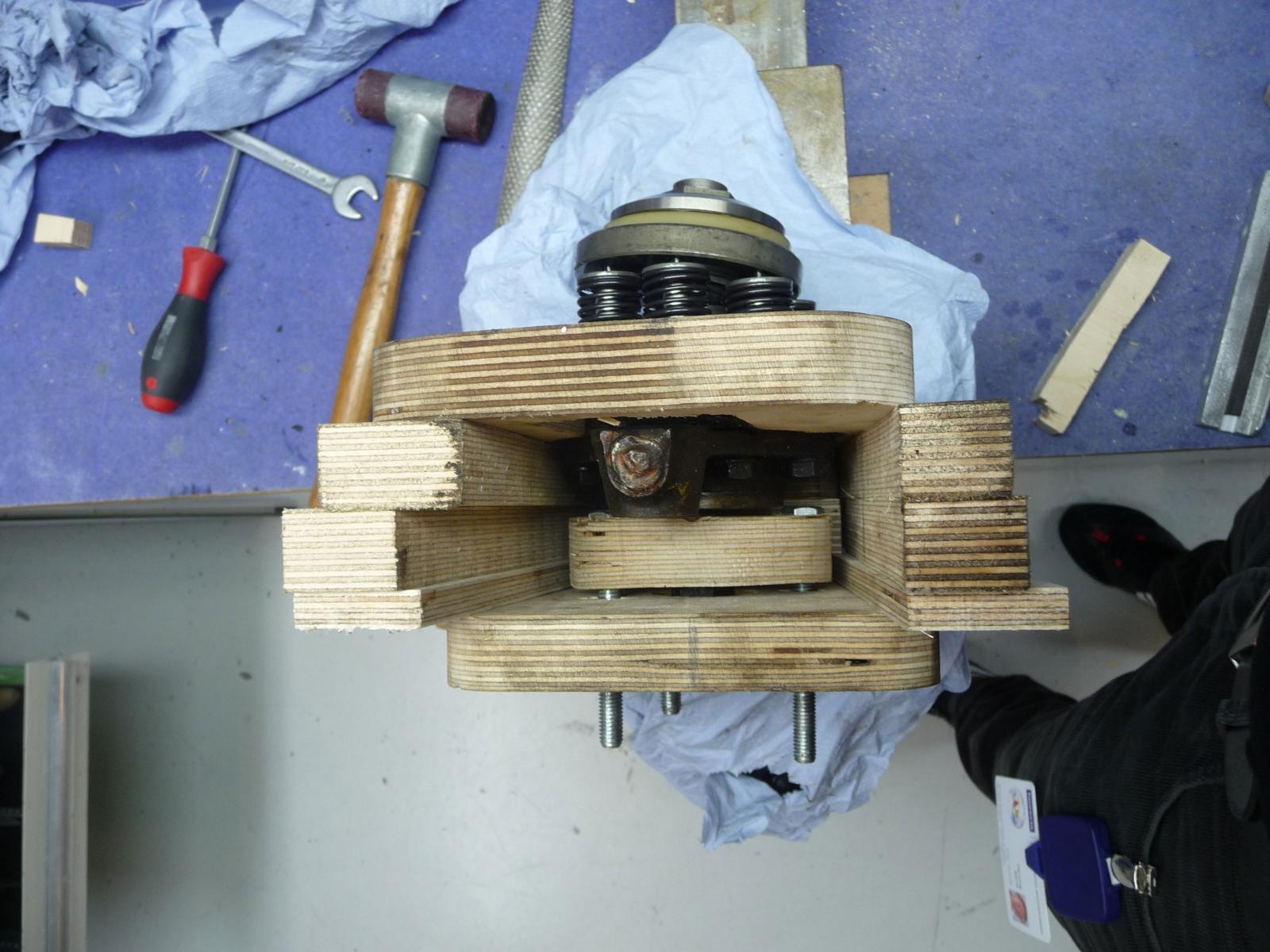

Mit entsprechendem Werkzeug geht’s problemlos. Ich habe meins damals selbst gebaut:

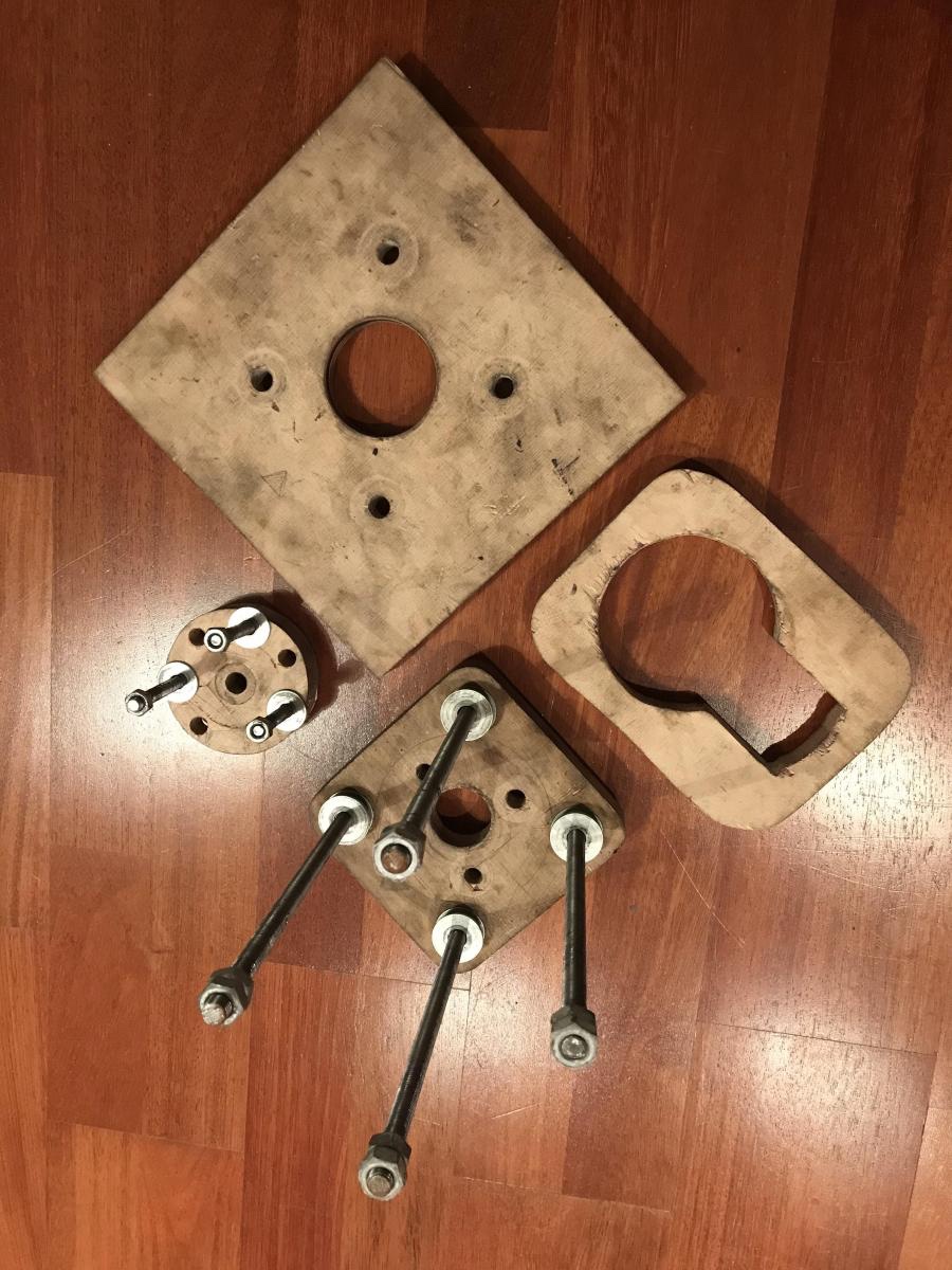

Das mit der Druckluft funktioniert gut, solange alles noch relativ neu und sauber ist - wenn die Pumpe z.B. gerade überholt ist und der Deckel falsch aufgesetzt, bekommt man ihn so problemlos wieder runter, und mit ein paar Schlägen mit dem Gummihammer ist er dann auch wieder in Position. Hat man aber eine alte, verschmodderte Pumpe, gar noch LHS, reichen die 10 bar, die der Kompressor üblicherweise liefert, nach meiner Erfahrung oft nicht aus. Dann muss man sich eine solche Abziehvorrichtung , wie von Henning gezeigt, bauen. Betrachtet man den dafür notwendigen Zeitaufwand und möchte man das nicht in Serie machen, erscheint der Kauf einer überholten Pumpe wirtschaftlicher, zumal hier noch die Teilekosten (ausser Lager und Dichtungen ist bei den derzeit angebotenen AT-Pumpen auch der Pumpenkörper erneuert) zu Buche schlagen..
