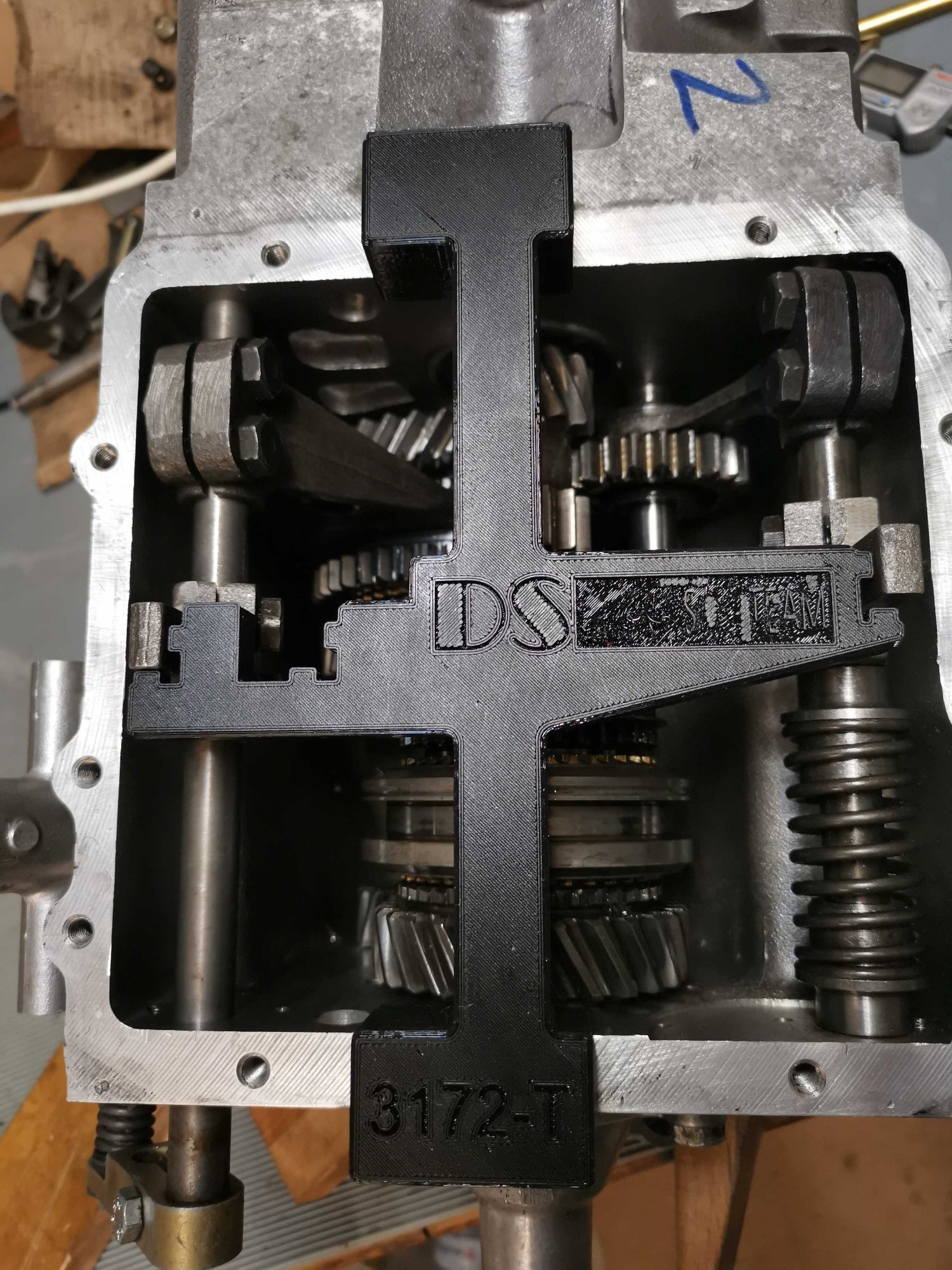

Ich bin dabei ein halbautomatisches Getriebe zu überarbeiten.
Ich bräuchte noch das Einstellwerkzeug 3172-T, also die Lehre, mit der die Schaltfinger eingestellt werden.
Hat vielleicht jemand von Euch diese Lehre und würde Sie verleihen? Oder hat vielleicht jemand eine Zeichnung der Lehre?

falls du 3D drucken kannst, die notwendige stl. Datei gibt es bei
https://www.ds-tt.nl/ dann im Download ganz unten. Der Druck geht ganz gut und das Ergebnis passt. Ich habe es mit PETG
gedruckt. Einzig der Schriftzug hatte etwas Haftungsprobleme auf der Plate.
Öffnen der Datei geht auch mit passender Software.

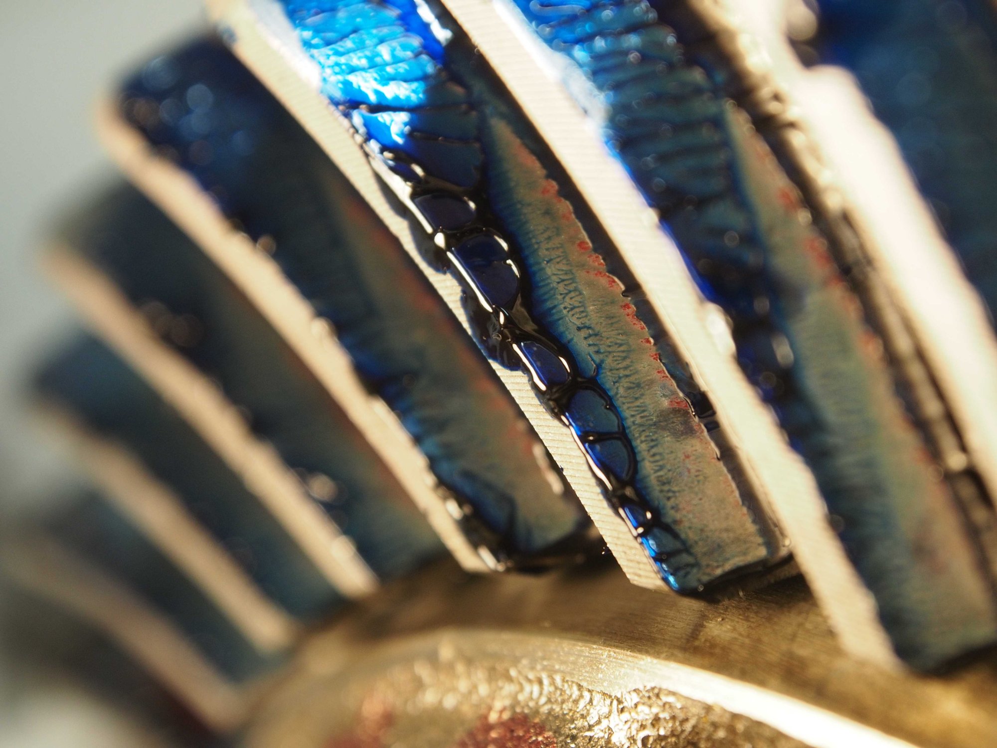

Eine Frage habe ich: Hast du ein Tragbild des Differentials gemacht?

Soweit ich weiß ist diese Lehre beim Club nicht vorhanden. Ich habe aber Ulrich eben angeschrieben. Er hat mir schon mit anderen Werkzeugen auf dankenswerte Weise geholfen.
Bisher habe ich am Differential noch nichts gemacht. Wie ermittelst Du das Tragbild?

mit Tuschier Paste. Das ergibt dann einen Abdruck.
Oder anders gesagt in dem Kontaktbereich wird die Paste weggedrückt.
Die blanken Stellen laufen übereinander ab. Das Getriebe wird dabei von Hand durchgedreht.
Sollte nicht so aussehen. Ist ein Zwischenstand. Kegelradtiefe und Flankenspiel genau nach Vorgabe
Kontakt sollte in der Mitte und die Form einer platten Ellipse haben.
Ich werde dazu noch berichten. Tragbild Tellerrad Antriebsseite Kopf 64,17 mm Flankenspiel 0,2 mm
Nachlaufseite mittig. Ohne Bild
Ich frage da ich zurzeit kein wesentlich besseres Tragbild bekomme
Ist dein Getriebe den ruhig und leise?
Wenn ja, würde ich nichts ändern.
Ein Vergleichsbild von einem gelaufenen DS Getriebe wäre toll
Welche Arbeiten hast du am Getriebe gemacht?

Vielen Dank für die Angebote nur die Lehre auszuleihen.
Ein Freund hat sie mir 3D gedruckt.
