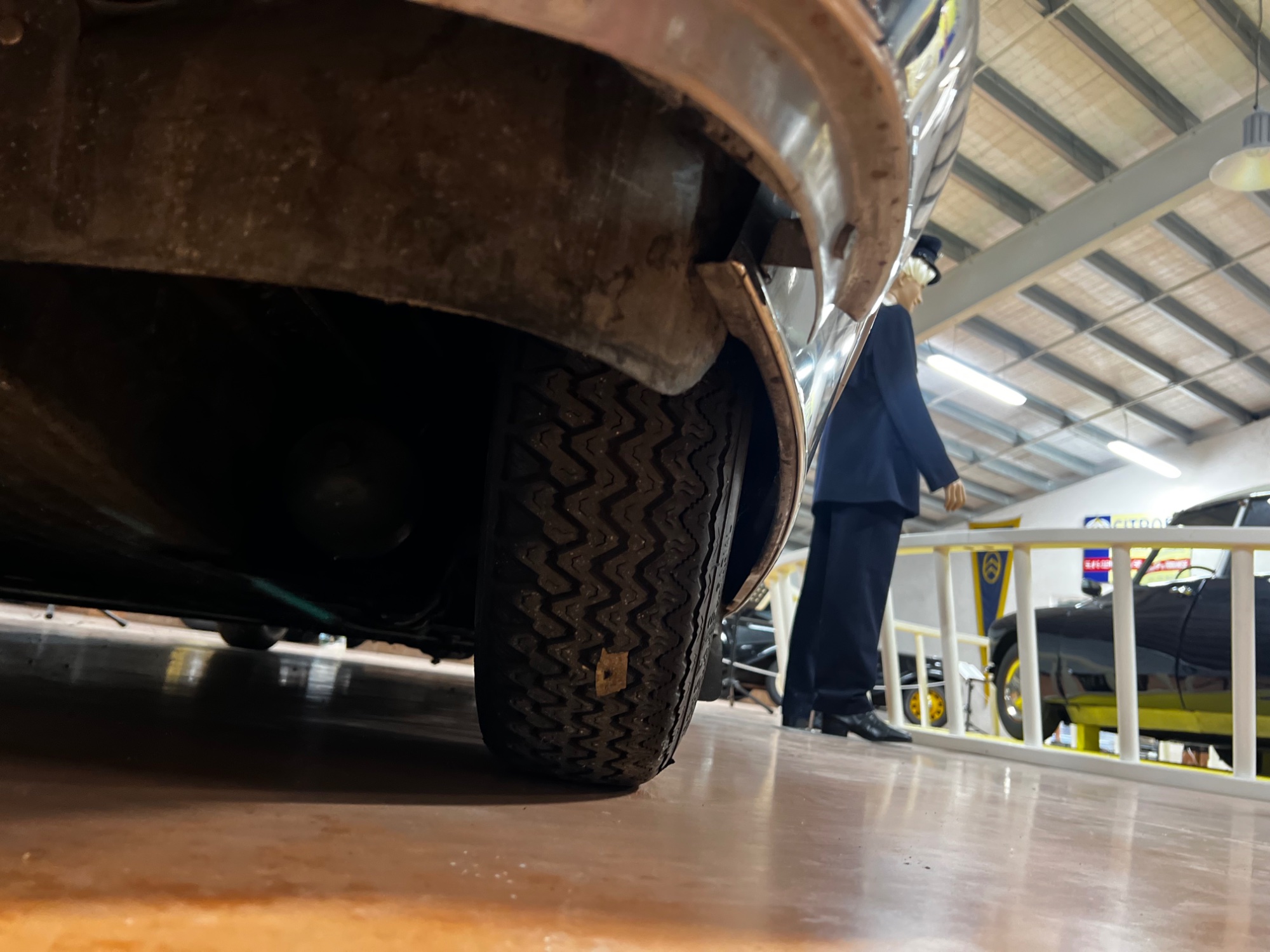

Ich hätte eine Frage bezüglich der hinteren Kotflügel.
Meine 07/1967 er DS 21 Pallas hat hinten eine andere Kotflügel Wölbung als der Standart.
Dachte zuerst mein Kotflügel wäre mal bearbeitet worden.
Allerdings habe ich jetzt eine DS Modelle ( immer Pallas und von 1967 ) gesehen die auch nicht den „Knick“ haben.
Erkennt man am besten an der unteren Chrom Leiste. Die hat meist einen Knick, passt daher nicht an den Kotflügel.
Kann mir jemand sagen warum diese 67 er Pallas Modelle andere Kotflügen haben ?
