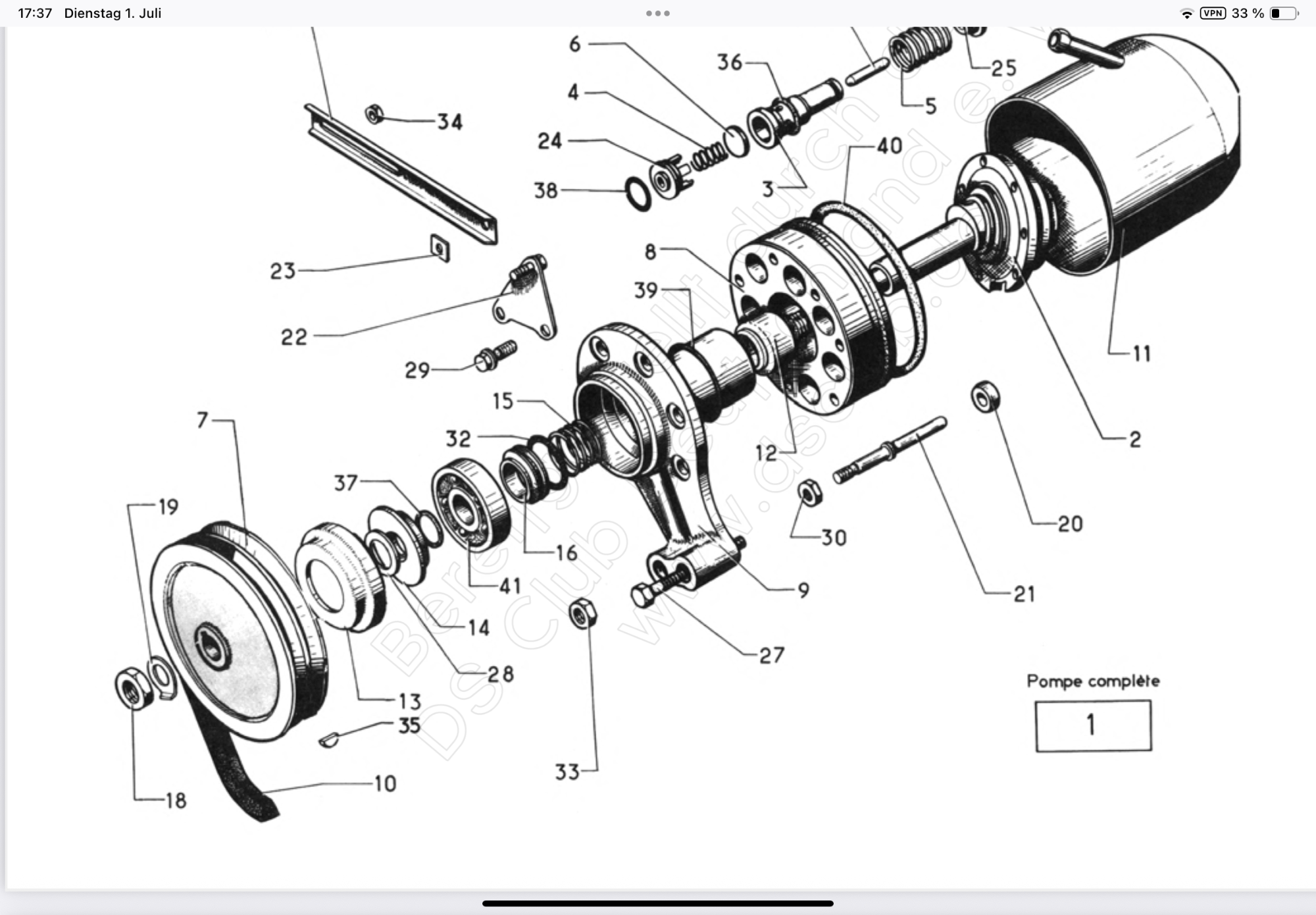

Beim überholen der Hydraulikpumpe ist mir aufgefallen das der Ring (Nr.32) fehlt. Ist das ein Stahlring oder Messing?
Welche Maße hat der Ring?
Oder hat ihn jemand zufällig über?
Adrian

Nr. 32 ist ein (Gummi-) O-Ring, der auf dem Buntmetall-Ring Nr. 16 sitzt, und gegen den Lagerdeckel Nr. 9 abdichtet.

Danke, jetzt habe ich es kapiert.
