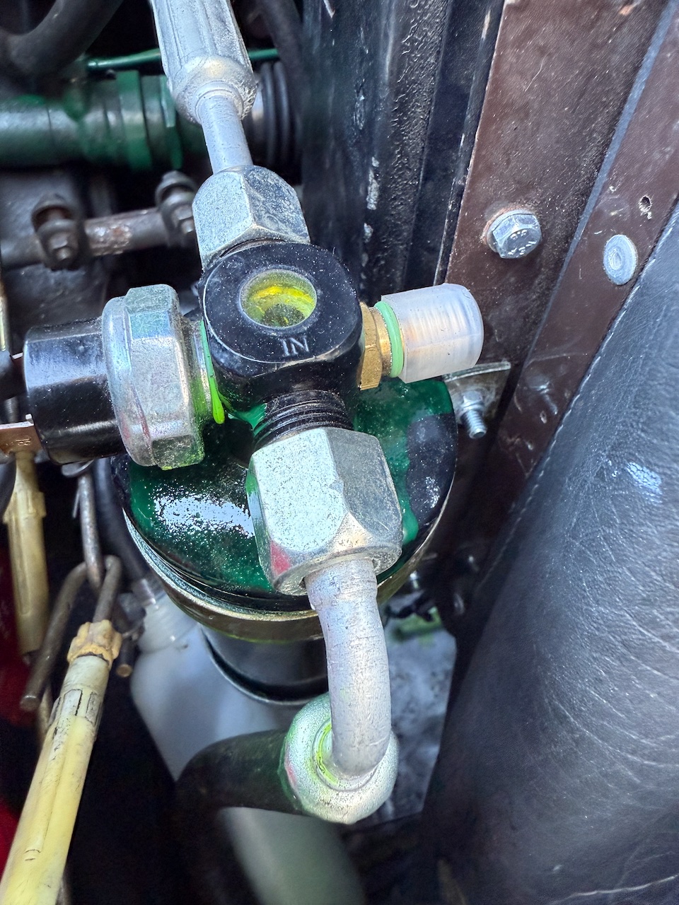

ich habe das Problem, dass bei meiner DS der Filtertrockner der Klimaanlage undicht ist. Gibt es irgendwo einen Spezifikation, was da für ein Trockner reinkommt?

Wo ist er denn undicht.? ja sicher an seinen Anschraubteilen.( 2x 5/8" Schlauch-Verschraubungen + der Druckschalter meistens 7/16" Verschraubung).
Ansonsten einfach neuen Trockner für Autoklima . https://www.kfzteile24.de/ersatzteile-v ... e/trockner

merci! Versuche es heute mit einem neuen Dichtsatz - ggf. reicht das schon. Er bläst an der vorderen Schraube (in) ab. Ansonsten werde ich den Trockner tauschen. Danke für den Link!

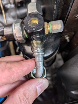

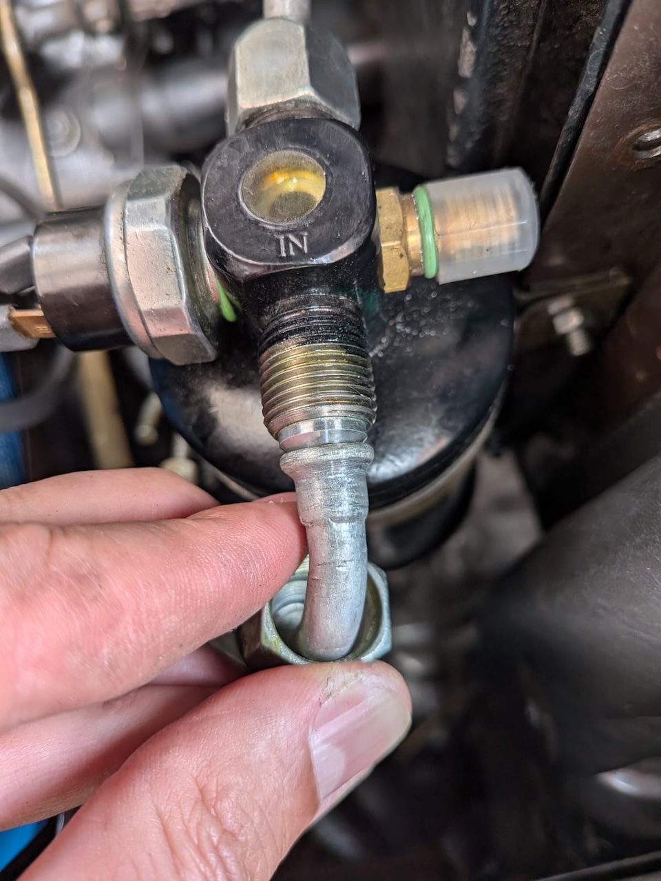

das Problem ist gefunden. Der Trockner an sich ist in Ordnung. Allerdings wurden neue Leitungen eingezogen an denen aber die falschen Anschlüsse sind. Da diese nicht konisch sind können sie auch nicht abdichten. Dadurch entweicht immer Klimamittel. Jetzt stehe ich vor der Frage, wer mir die richtigen Klimaschläuche einbauen kann. Wenn jemand eine gute Adresse kennt die nicht wieder so einen Pfusch verbaut - ich bin für jeden Hinweis dankbar.

Hallo Rene schau dir doch bitte die Innenseite nochmals genauer an , ist denn Innenseitig wirklich kein Konus ?Wenn doch ,muss dazwischen ein Cu-Dichtring natürlich auch konisch.Eisen auf Eisen wird nicht gasdicht.! Wie gesagt du benötigst 2 Kupferdichtringe 5/8" SAE
