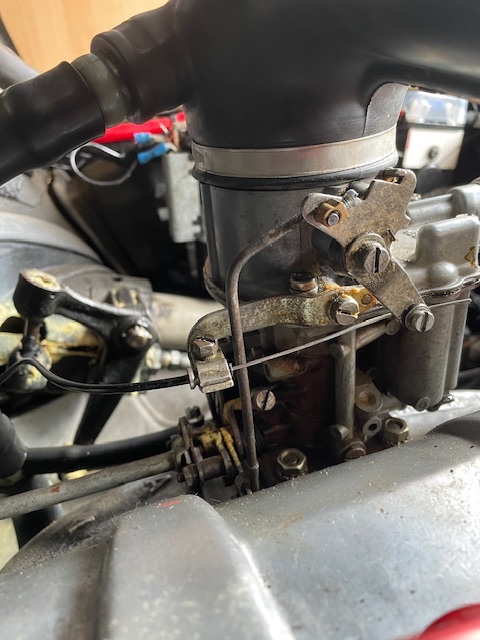

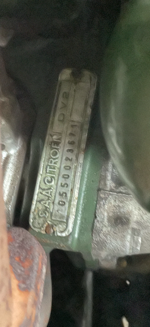

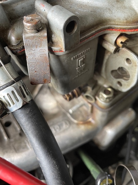

Ist auf jeden Fall ein Weber. dlea2 Vergaser.

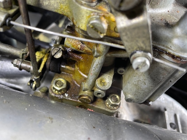

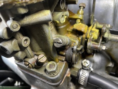

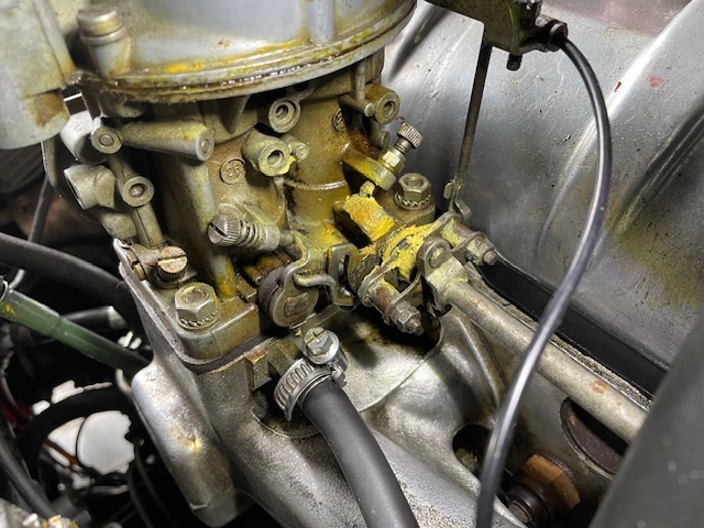

Hab Bilder im Anhang. Düsen sind Original und vermessen.
Ist es denn der falsche Vergaser für diesen Motor?
Das gelbe ist Fett, sieht Original nicht so schlimm aus.
Beiträge: 1703
Re: 123 Zündkurve
Beitrag von Claude-Michel »
ente2cv6 hat geschrieben: Mi 3. Sep 2025, 21:29 Ist auf jeden Fall ein Weber. dlea2 Vergaser.
Ich würde behaupten: es ist auf jeden Fall ein DLEA2 wenn es auf dem Vergaserfuß steht.
Das Schildchen kann man austauschen.
Wie sagt man nochmal?...Vertrauen ist gut, Kontrolle ist besser. :D
Und wenn es ein DLEA2 ist, dann für DSuper bis Juli 1972
Ich will ja nicht behaupten, mit einem DLEA2 funktioniert dein DV2 nicht. Keine Ahnung, was dieser Unterschied bewirkt. Ob der Verbrauch dadurch steigt?
Ab Juli 1972 wurde ja auf der DSuper (DV3) und auf der DSpécial (DY3) der gleiche Vergaser DMA3 eingebaut.
Der Solex PBIC 3 für DSpécial vor Juli 1972 (DV2) ist ja auch noch ein einfach Vergaser. DMA3 und DLEA2 haben zwei Stufen.
Noch ein kleiner Hinweis: neben der Welle zur Betätigung der ersten Vergaserstufe ist ein Schlauch mit einer Schelle. Ist das Röhrchen im inneren frei wo dieser Schlauch aufgesteckt ist? Das verstopft gerne.
