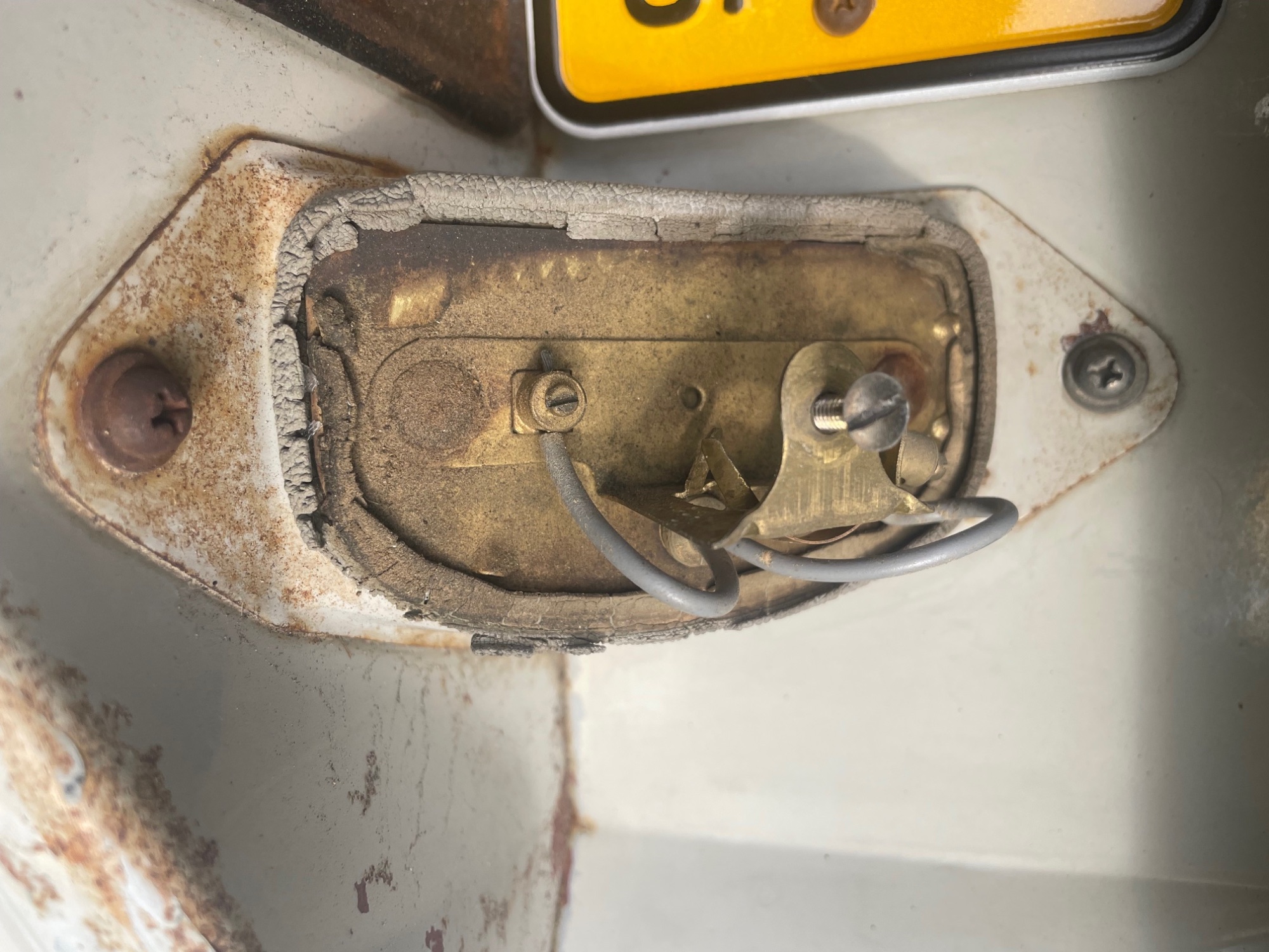

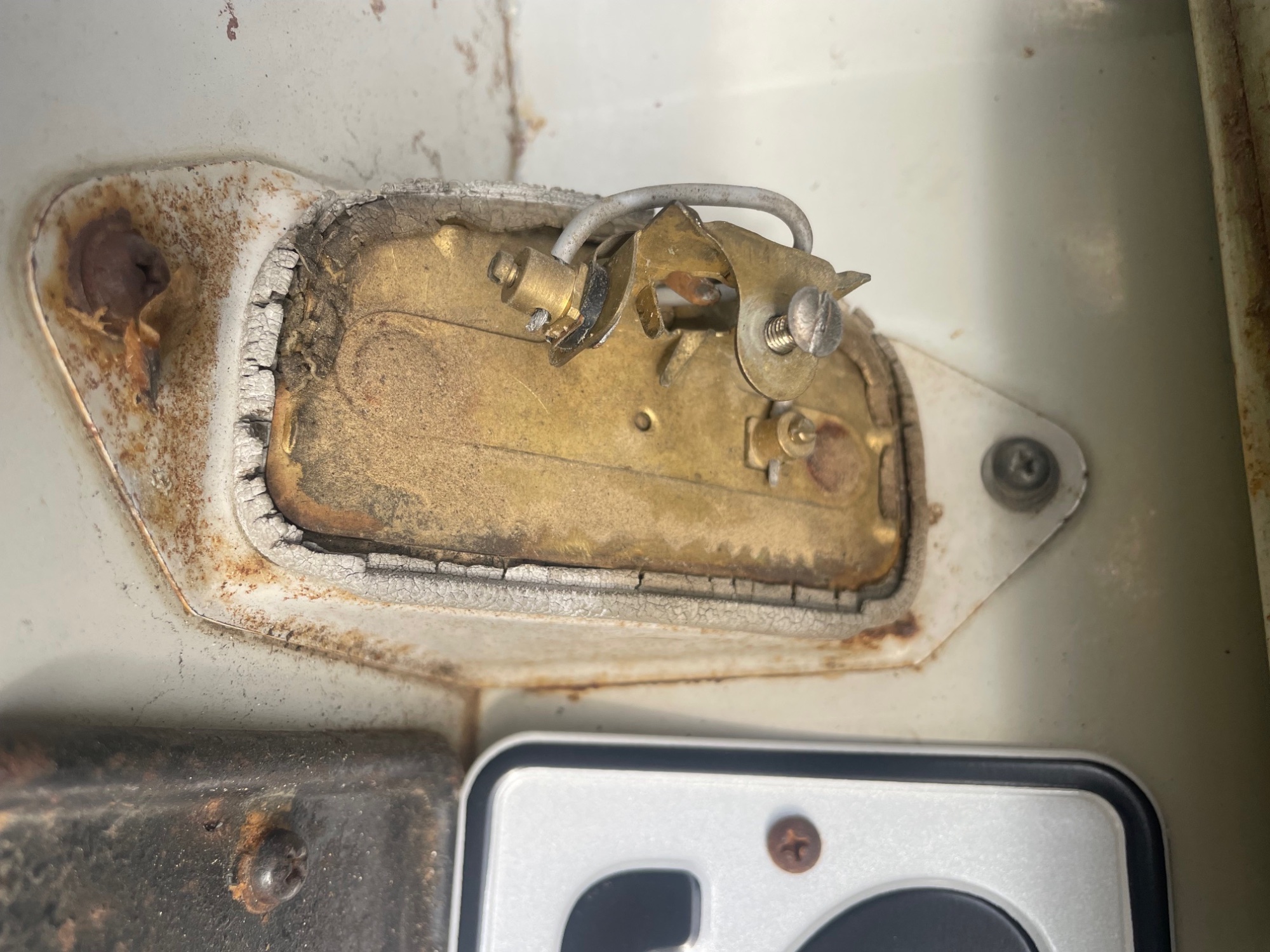

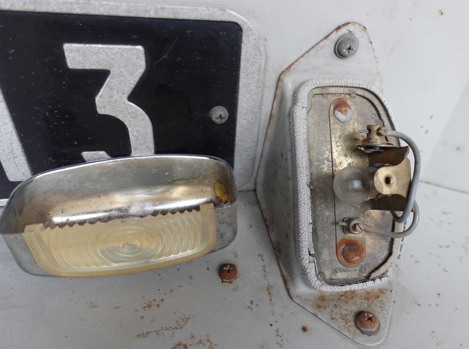

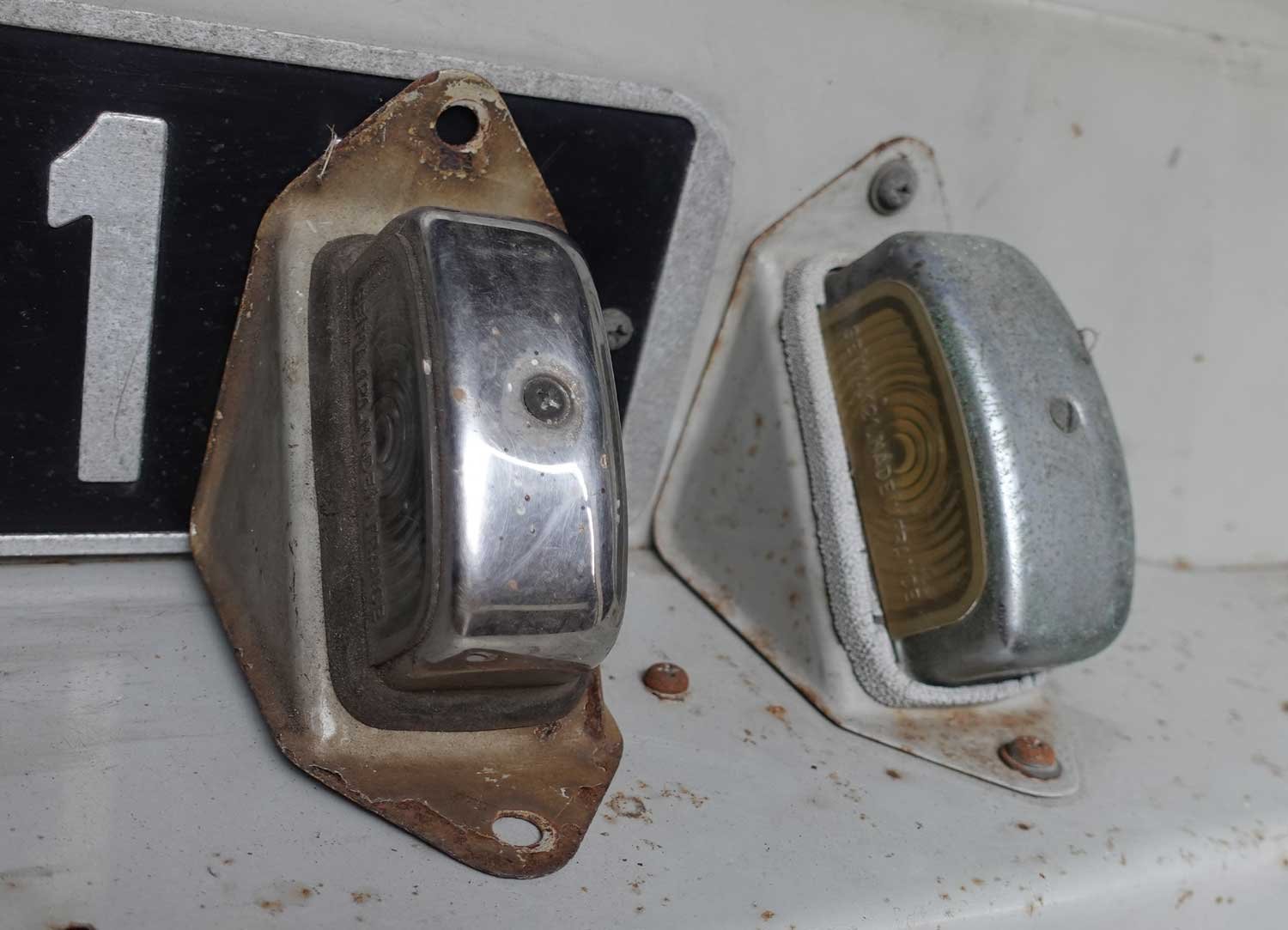

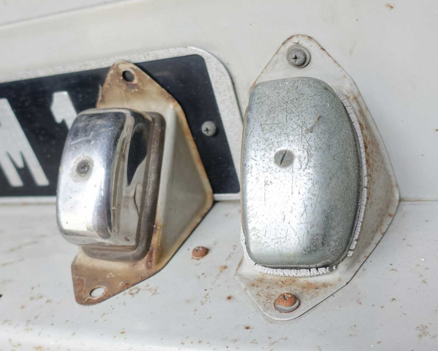

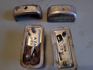

ich habe ein ähnliches Problem, so sieht es bei deinen Leuchten wahrscheinlich auch aus: Die Leuchten wurden wahrscheinlich zum Mj. 66 geändert (schmaler) , gleichzeitig wurde auch der Träger schmaler, links zum Vergleich die neuere Version: Wenn es nur auf die Funktion ankommt, kannst du auch die neuere Version mit Träger montieren, bei der neueren Version ist auch das Gummi aus einem haltbareren Material. Von diesen kann ich dir ein Paar anbieten.
Die oben sichtbaren Fragmente der Dichtung sind wohl nicht tauglich als Vorlage für den 3D-Druck, Ronny?

Hallo Jürgen, von der schmalen Version habe ich für den Notfall schon mal ein Ersatzpaar gekauft - damit erst mal die Funktion gegeben ist und der TÜV sein OK gibt.
Wenn ich die Teile die Woche demontiert habe werde ich sehen in wie weit das noch als Muster für eine Nachfertigung taugt. Im Idealfall überleben die Teile ja auch die Demontage, vielleicht habe ich ja Glück…
Wobei ich eher eine Form drucken werde und das Gummi gießen. So der Plan.

die Dichtung sieht wirklich sehr verschlissen aus. Wenn wir zur Anpassung eine Leuchte bekommen sollten wir das hinbekommen. Kunturen sind ja auch bei der Altdichtung noch zu erkennen.
Also, wenn beides haben, bekommen wir es hin. Ich prüfe ob mein Bekannter die Kennzeichenbeleuchtung da hat und melde mich nochmal.

Hallo Ronny,
die Bilder oben sind von Jürgen, nicht von mir. Bei meinen Dichtiungen sieht es noch übler aus...

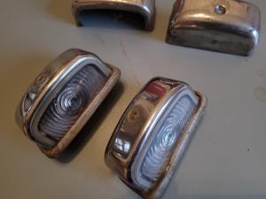

So sieht es bei mir aus:
Die verschmorten Gläser habe ich ersetzt u die Hauben aufpoliert. So weit OK, die Dichtungen sehen halt übel aus.
Ich werde versuchen von den Dichtungen der schmaleren Version (die sind noch relativ ok), das Dichtungsprofil abzunehmen u von den originalen Hauben den Umriss u dann versuchen das ganze zu drucken.
3-D-Druck ist Neuland für mich aber irgendwann muss man ja mal anfangen…
Arbeitskollege besitzt einen Drucker u steht mir zur Seite.
