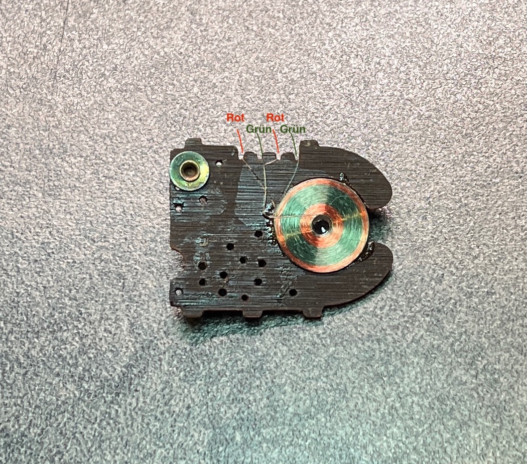

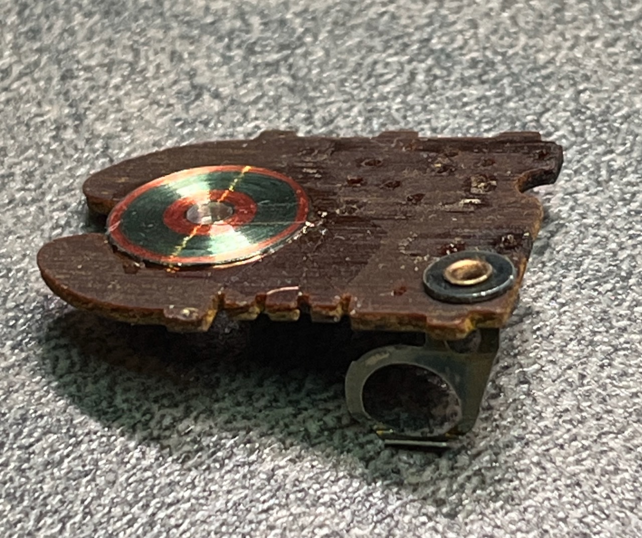

Ich hatte die Hoffnung, eine Jaeger Uhr wiederzubeleben. Leider hat sich herausgestellt, dass eine der beiden Spulen defekt ist.
Bei der roten Wicklung zeigt das Multimeter "OL" an - man könnte meinen, "Ohne Lebenszeichen". Die grüne Wicklung zeigt 845 Ohm an - diese Wicklung scheint in Ordnung zu sein. Leider ist hier aber nichts zu machen. Die Spule ist nicht reparabel.
Sollte jemand eine Platine mit dem Ring als Massekontakt für nen kleinen Euro abzugeben haben, würde ich mich über Info freuen.
