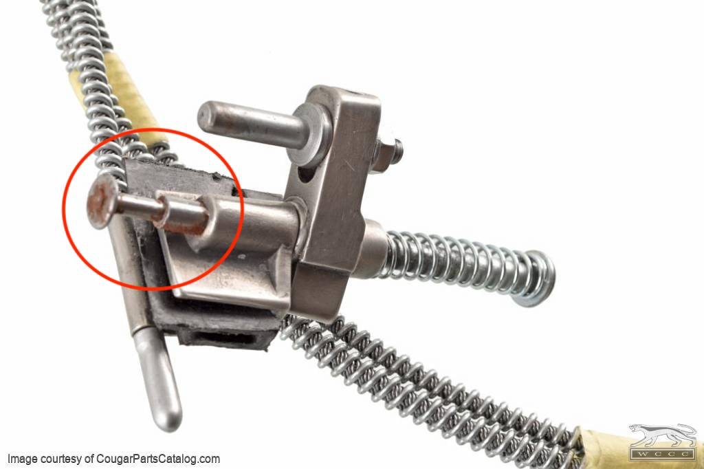

Ich muss mich korrigieren. Wenn Du das gleiche Dach hast wie ich, dann benötigst Du eigentlich nachstehend abgebildetes Teil.
Auf diesem Pin läuft ja die Feder-Zunge.
Ich suche mal weiter. Vielleicht finde ich das richtige Teil dafür.
Edit: Ich habe noch mal geschaut. Wenn Du genau dieses Teil mit diesem Pin benötigst, dann nur für viel Geld im Ausland. Ansonsten würde ich schauen, ob das verlinkte Teil funktioniert und ggf. muss der Pin dann angeschweißt werden.

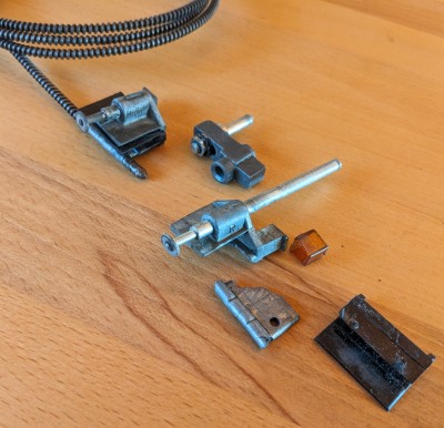

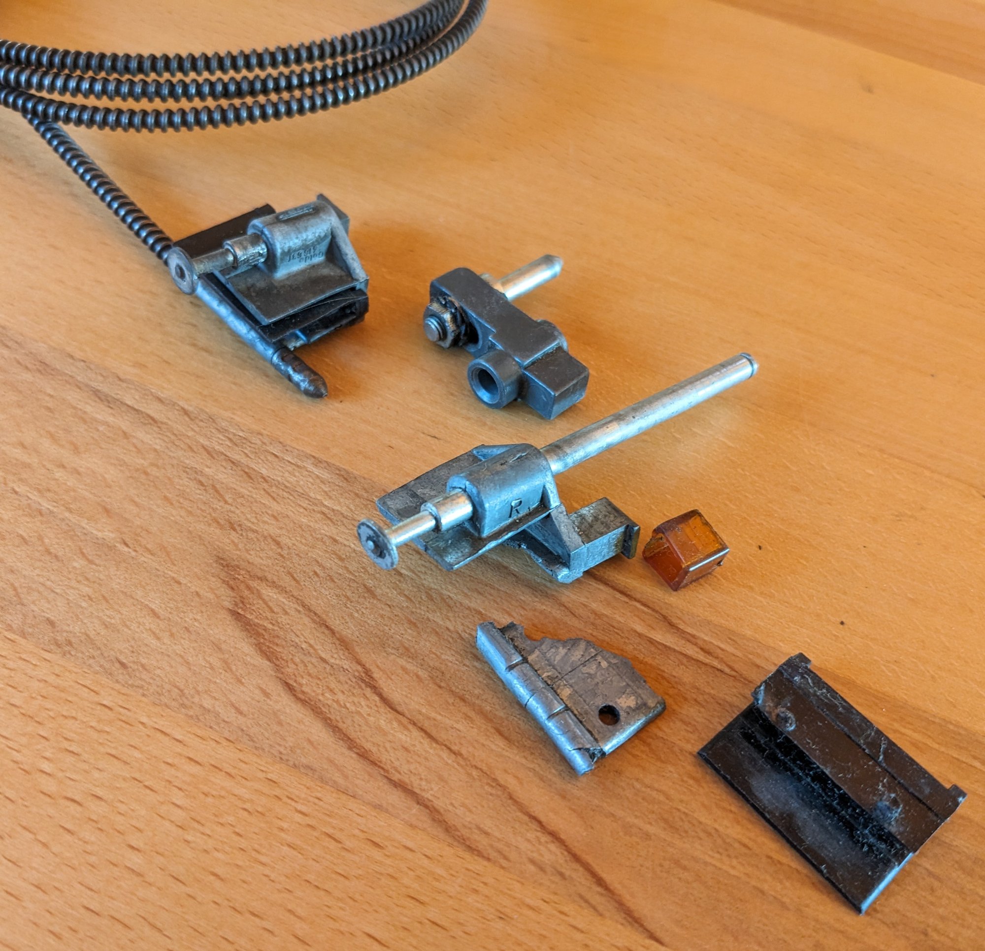

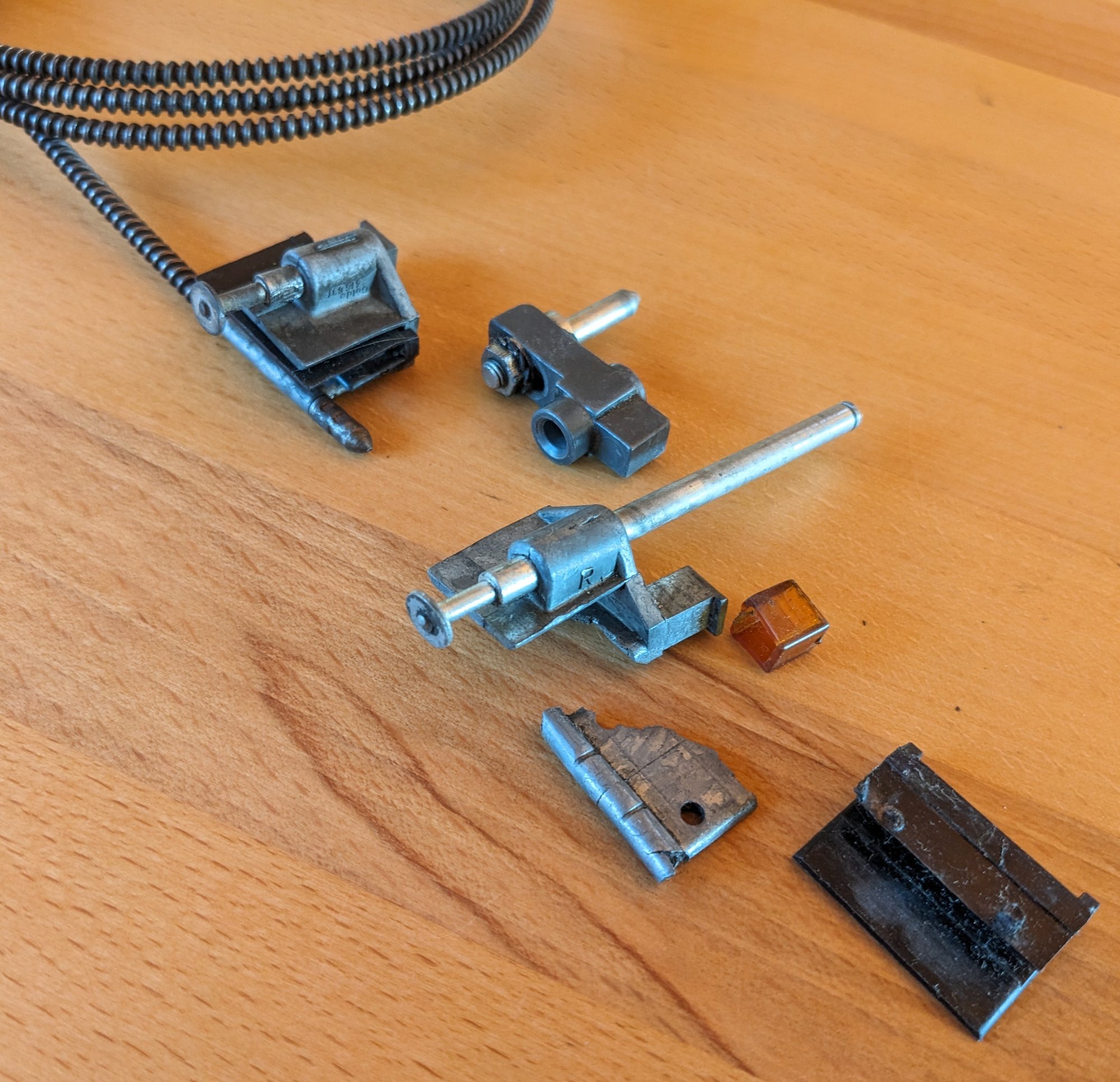

Hallo Volker,
einige der defekten Teile bei meinem Schiebedach sehen so aus:
Die Teile vom Werk34 hatte ich auch schon gefunden, Das Dach des T2 Bullis ist deutlich größer, eventuell sind die Züge zu lang. Man müsste die Teile mal vergleichen.

Hier der Link für genau die richtigen Züge als Paar - kostet nur etwas.... dafür aber ein funktionierendes Dach ;-)
https://secure.cougarpartscatalog.com/s ... ougar.html
