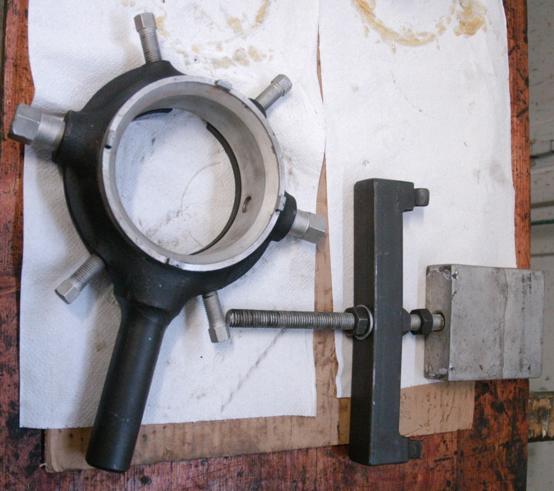

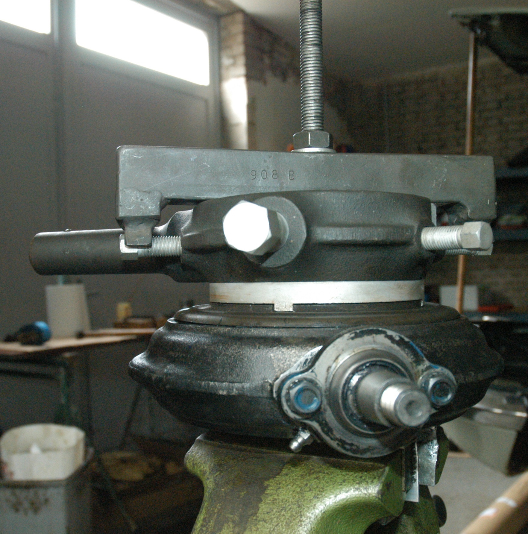

Aber ich hatte das Video von den DSTT gesehen. Die Vorrichtung ist echt gut.
Eventuell hilft das. Es wird aber nur eine Seite zerlegt.
Auf der Vorrichtung steht rechts und links los.
Die Seite für den Hydraulikheber wird dafür gewechselt.
https://www.youtube.com/watch?v=B3Ngq-qwWLE
Ich hoffe das der Link ok ist.
Auch das weitere Zerlegen wird gezeigt.
Grüße an Alle
Kalle

21ie HA 3/70 Pallas AC519
