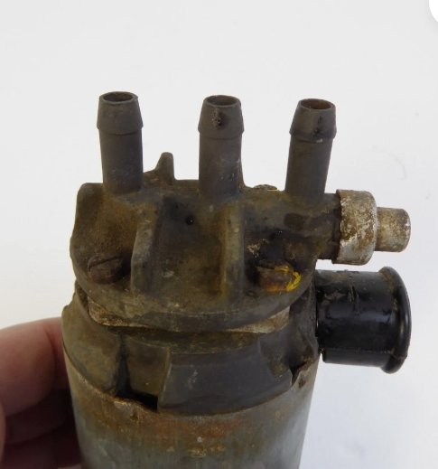

... und so sieht die BOSCH - Kraftstoffpumpe mit den 3 Anschlüssen aus. D-Jetronik DS IE :

Lies es nochmal nach.Hans-Uwe Fischer hat geschrieben: Di 14. Apr 2026, 14:41.anieder hat geschrieben: Di 14. Apr 2026, 13:51 Das ist mit Verlaub Unfug. Die dritte Leitung ist ja nur fürs Überstromventil. Grundsätzlich ist es immer noch eine Ringleitung mit Rückfluss in den Tank.
Ich rede selbstverständlich von der Benzinpumpe mit den 3 Anschlüssen. Dort wird über den 3. Anschluß eine große Fördermenge Benzin in den Tank zurückgeführt. Die "grunsätzliche" Ringleitung vom oberen Druckregler (2.0 bar) hat nur eine Rücklaufleitung mit geringer Rückführmenge und ist für die Kühlung praktisch unbedeutent.
Ki sagt zum dritten Anschluss :
Schutzfunktion: In der Pumpe selbst sitzt oft ein Überstromventil, das den maximal aufbaubaren Druck begrenzt, falls die Leitungen verstopft sind.

Okay, und was mach ich jetzt ?
Hier steh ich nun, ich armer Tor,
Und bin so schlau als wie zuvor…
Ich glaube, ich gebe der alten Pumpe einen ersten Versuch, und gucke mal, ob ich den Kohlenträger wieder hinbekomme. Wenn ja, gehts dann weiter. Wenn nein, Pierburg. Oder ?

Hab heute das Gehäuse gereinigt, sie ist eine 0 580 960 007. Die gabs wohl auch im Volvo P1800, der spätere P1800 hatte dann als Ersatz 0 580 464 007.
Ich konnte das Problem mit den abgerissenen Haltern auf der Pertinax Platte lösen. Sie liegen jetzt mit den restlichen Nupsies in den originalen Löchern, da waren sie früher festgeklemmt, und ich hab einfach 2 mm Löcher gebohrt und es mit Blumendraht in 4 Windungen festgerödelt. Die Position passt, bombenfest ist es auch. Kohlen sind leichtgängig.
Next, Zusammenbau und Test, mal gucken ob ich das hinkriege. Es dürfte ziemlich sicher sein, das sie nicht mehr anlief, weil die Kohlen fest sassen. Oder die Halter schon abgebrochen waren.
