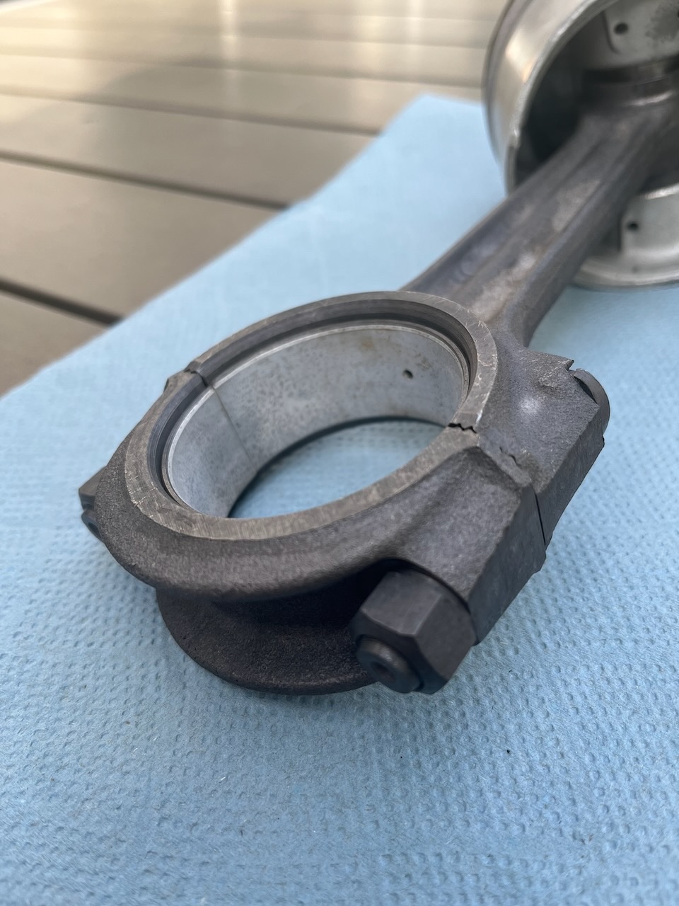

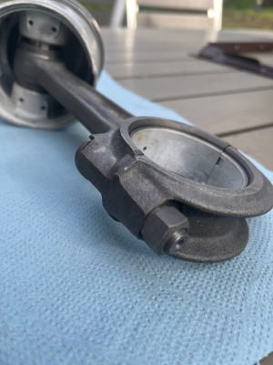

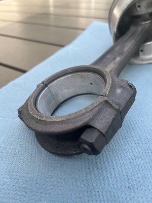

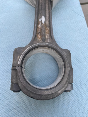

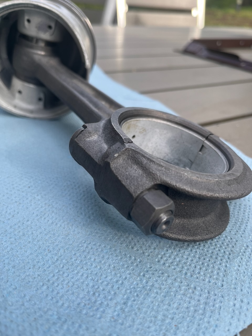

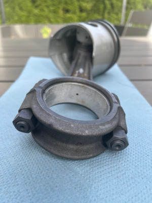

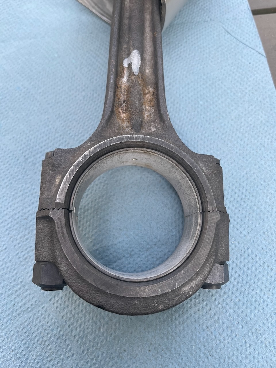

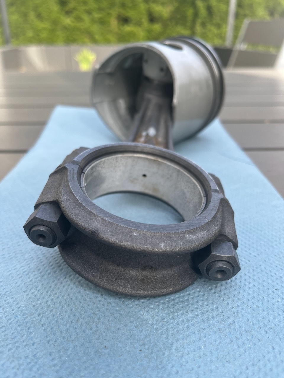

VSC Verified
- Beiträge: 81
- Registriert: Di 17. Sep 2024, 13:29
- Been thanked: 3 times
Re: Pleuelmontage
Moin zusammen
Ich muss diesen älteren Beitrag noch einmal reaktivieren, da ich aktuell vor der gleichen Frage stehe, ob ich die Ausrichtung der Pleuelstange berücksichtigen muss oder nicht.
In meinem D Super 5 von 1974 werkelt (bald wieder) ein DX2 Motor. Ich hatte ja über den katastrophalen Zustand des Motors berichtet.
Gestern habe ich die Pleuelstangen mit den neuen Kolben verbunden. Dabei konnte ich weder farbliche Markierungen, noch irgendwelche Nummern oder sonstige Marker finden (siehe Bilder). Im letzten Kommentar wurde geschrieben, dass die Pleuelstangen symmetrisch sind und deswegen die Montagerichtung nicht so wichtig ist. Kann dies erneut bestätigt werden?
MenrathU Verified
- Beiträge: 1554
- Registriert: Do 2. Jan 2003, 01:53
- Has thanked: 19 times
Re: Pleuelmontage
Hallo Volker,
es sieht so aus, dass zumindest die Lagerschale im Pleueldeckel (die untere) eine Verdrehsicherung hat. Eine solche ist ein für mich nachvollziehbarer Grund für eine vorgeschriebene Einbaurichtung. Die Lagerschalen meiner 2-Ventil-BMW haben auch solche Verdrehsicherungen. Alle vier. Bei falsch eingebautem Pleuel neigen die Lagerschalen eben zum Verdrehen. Leider weiß ich jedoch keineswegs, a) welche Folgen das haben könnte, und was Du b) bei fehlender Kennzeichnung nun tun kannst.
Beste Grüße, Uwe
