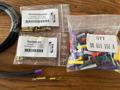

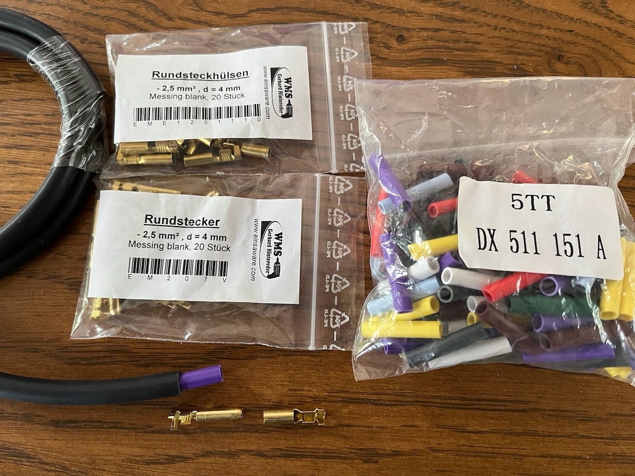

Da ich bei meinem Patienten den gesamten Kabelbaum erneuern werde, wollte ich möglichst Funktion und Aussehen vom Original treffen.
Hierfür verwende ich nachstehend abgebildete Teile.
Die farblichen Schläuche passen perfekt in den schwarzen Gummischlauch. Die Steckhülsen lassen sich im Gummischlauch dann relativ einfach und schnell zusammenstecken und auch wieder auseinanderziehen. Bei etwaigen Reparaturarbeiten durchaus gewollt und sinnvoll.
Gruß Volker

Passen diese Stecker auch auf die originalen 4 mm Stecker?VSC hat geschrieben: Mo 18. Mai 2026, 18:37 Da ich bei meinem Patienten den gesamten Kabelbaum erneuern werde, wollte ich möglichst Funktion und Aussehen vom Original treffen.
Re: Kabeltüllen
Ich habe gerade mal probiert: alte Hülse auf neuen Stecker und alten Stecker in neue Hülse...Maxe_Muc hat geschrieben: Di 19. Mai 2026, 15:15
passt wunderbar, würde ich sagen, wobei alter Stecker etwas strammer in neuer Hülse sitzt, vielleicht aber auch wegen der Korrosion

Danke fuer die Info zum Bezug der Stecker/Buchsen. Nachdem ich jetzt zwei Tage immer wieder unterbrochen wurde, wenn ich bestellen wollte, sind die 4 mm-Stecker jetzt ausverkauft.VSC hat geschrieben: Mo 18. Mai 2026, 18:37 Da ich bei meinem Patienten den gesamten Kabelbaum erneuern werde, wollte ich möglichst Funktion und Aussehen vom Original treffen.
Gruß Volker
Ob sich da Teilehaendler eingedeckt haben?
