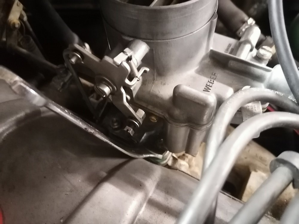

Was kann sein, wenn beim Starten des Motors von der Front aus gesehen links unten Benzin rauskommt?
Vergaser war bei Profireiniger. Kann es ein Transport-Versandschaden sein? Düsennadel verrutscht? .... oder so?

DS20Ulrich hat geschrieben: So 4. Jan 2026, 18:34 Was kann sein, wenn beim Starten des Motors von der Front aus gesehen links unten Benzin rauskommt?
Du meinst am Gestaenge der Beschleuniger-Pumpe? Ein dort haengender Tropfen ist, glaube ich, normal.

Danke. Es tropft aber nicht nur, es kommt richtig Sprit raus - brandgefährlich!

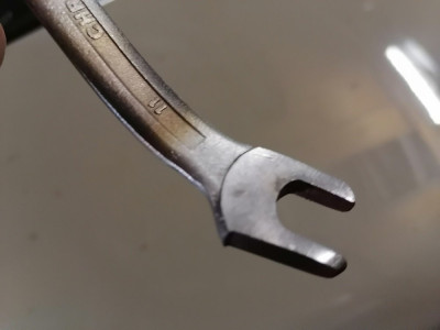

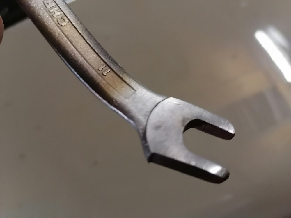

Ich habe einen 11er Gabelschlüssel etwas angepasst, genau um diese eine Mutter anziehen und lösen zu können.
Bei einem sehr ähnlichen Vergaser Solex 28/36 SFIF für die DSuper geht die gleiche Mutter auch mit dem 11er Nuss, weil der Vergaser etwas "schlanker" ist.

Guten Morgen Roman,
Danke für Deine Fotos.
Hab' mir auch so einen 11er gebastelt...
Melde mich nachher bei Dir.
