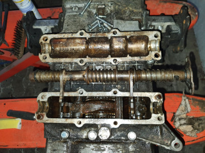

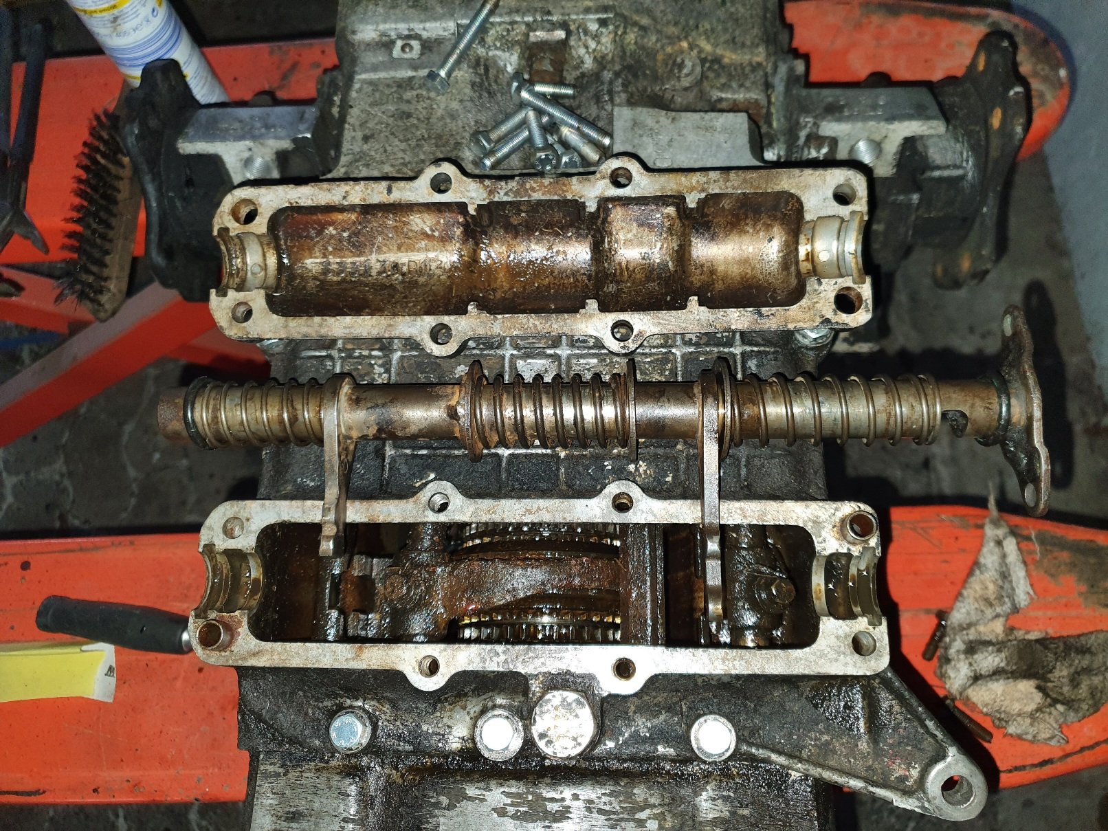

Ich wollte das 5-Gang Getriebe neu abdichten und machte den Deckel in dem die Schaltwelle bzw. Hebelachse steckt auf, dabei kam mir dann die Welle entgegen. Könntet ihr mir vielleicht sagen wie ich die wieder in ihr Gehäuse bekomme und wo im Deckel die Federn sein müssen ?
Hab mal ein Bild davon gemacht.

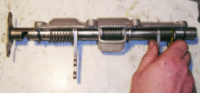

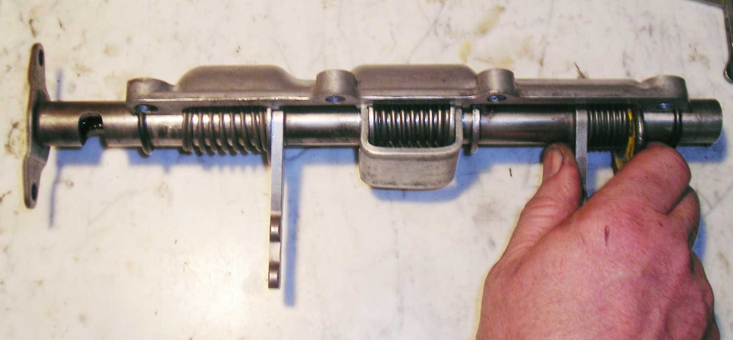

Die Lage der Federn ist in diesem Bild zu sehen: Die rechte Seite auf dem Bild ist im Auto links, die Seitenangaben unten beziehen sich auf das Bild.
Zur Montage mußt du dir eine Klammer anfertigen, die die mittlere Feder komprimiert hält. Dann kann man die linke Feder in den Deckel einsetzen und dann mit einem 21er Maulschlüssel die rechte Feder komprimieren und auch einsetzten. Wenn alles im Deckel sitzt, die Klammer abnehmen und das ganze auf das Getriebe setzten und den Deckel mit den 8 Schrauben wieder festschrauben.
