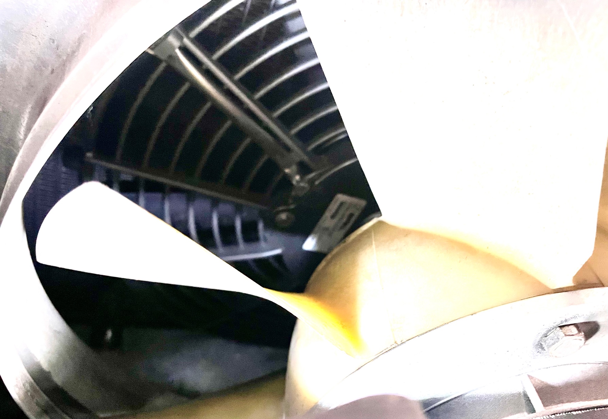

uwe.v11 hat geschrieben: Mi 19. Aug 2026, 12:03 Was meine Erfahrung angeht
Ich wollte einen Elektrischen Lüfter vor dem Kühler.
Wollte einen Eriba ziehen.
Der Falk Lehmann sagte das baut er mir nicht rein, das bringt Nix.
Hab mir einen anderen gesucht.
Der Gölz am Hochrhein. Der mit den vielen Cabrios im Fernsehen.
Er hat mir einen elektrischen Bläser eingebaut UND einen anderen Propeller von einer 23 Einspritzer. Der hat mehr Flügel oder andere Flügelform. Meins ist eine DSuper 5.
Beurteilung: der 23er Propeller bringt was.
Der elektrische Drücker fast nix.
Der behindert die Luft weil er da quasi den Querschnitt verengt.
Der bring nur im Stand, heiß und Standgas und beim Nachlauf wenn der Motor aus ist.

Nachgeschaut, alles nich so wie es scheint.
Der Propeller beider ist gleich.
Der elektrische und das scheint dass er den meinte, sitzt auf der Saugseite und ist der von der Injection.
Ich bitte höflichst um Entschuldigung.
C6,Pluri,DS 21 Cabrio,DSuper5

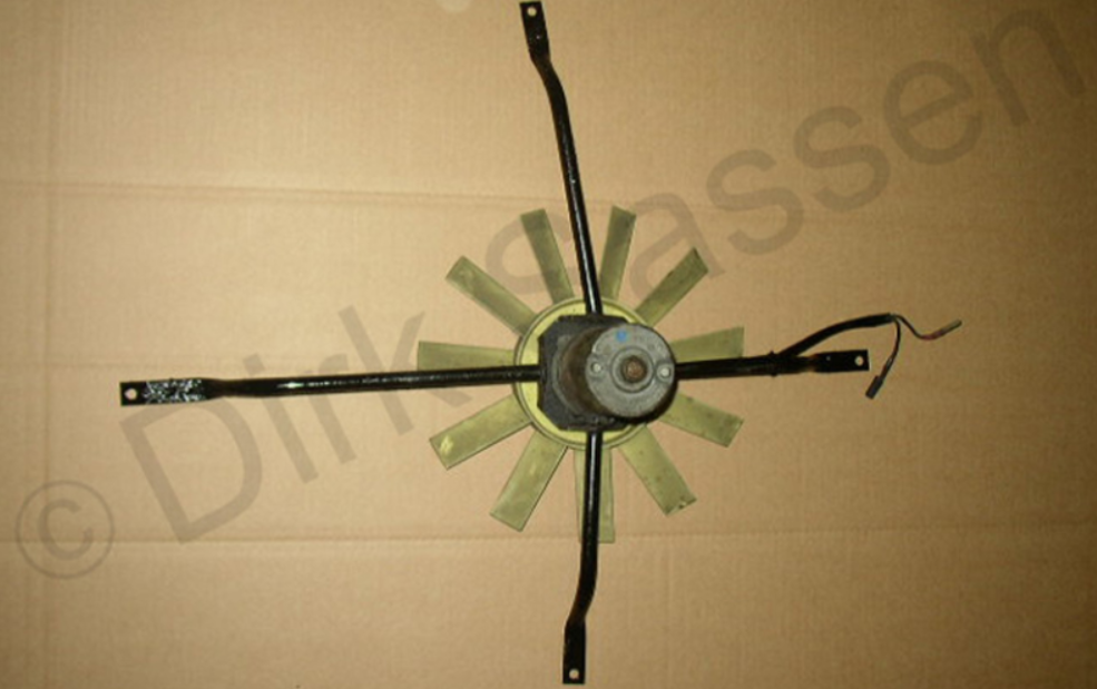

Das Kühlsystem bei 23 Vergaser und 23 Einspritzer ist das gleiche, inklusive Kühler, Lüfterrad und den zusätzlichen elektrischen Ventilator auf der Saugseite.
Das Lüfterrad an der Wasserpumpe bei 23er hat die gleichen Flügel wie DS20, nur die Öffnung in der Mitte ist etwas größer, um die Montage vom zusätzlichen elektrischen Lüfter zu ermöglichen.
Übrigens, der originale werkseitige elektrische Zusatzlüfter muss so aussehen. Das auf Ihrem Bild ist vermutlich ein moderner SPAL-Lüfter.
