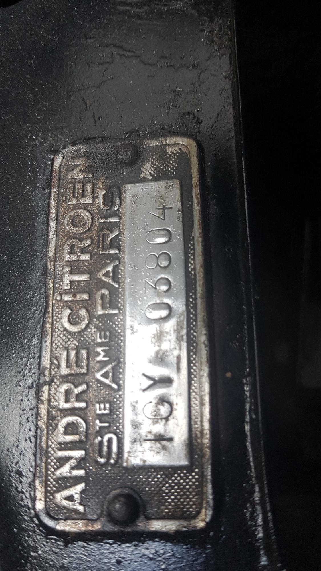

Werte Gemeinde,
das Chassis meiner 58er ID hat unter dem Schildchen mit der Fahrgestellnummer ein weiteres Schildchen, mit dem ich nichts anfangen kann.
Ich hängs mal hier rein in der Hoffnung, dass mir jemand sagen kann, was ich mit dieser Information anfangen kann.
Typenschild 58er ID unklar

Hallo Christian,
das ist die Numero de coque und sagt was über die Reihenfolge der Produktion und Typ aus.
wogegen die Fahrgestellnummer nsch Bestelleingang vergeben wurde.
genaue Erklärung hier: https://www.nuancierds.fr/Conservatoire2bis.htm
viele Grüße Mike

Danke Mike,
Dann schau ich da mal und krame mein Schulfranzösisch aus irgendwelchen Schulbladen.

Wenn ich das richtig verstehe, habe ich also eine sehr frühe ID 19 (ICY 03804)
Schön!
