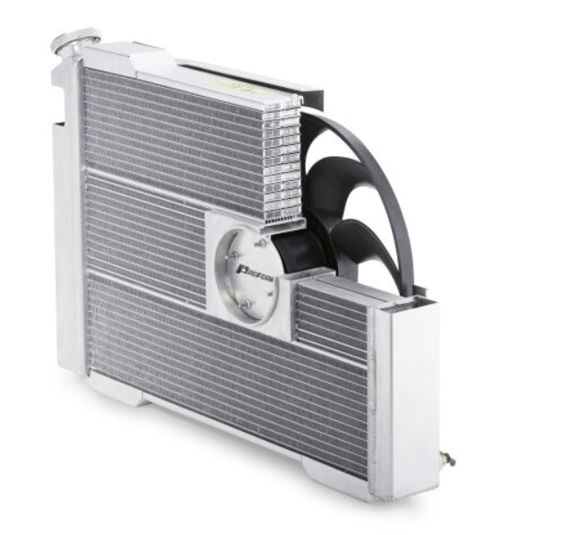

(c) tuningblog.eu
Wenn man es so wie auf dem Foto hinbekommt, dürfte man die größtmögliche Ausbeutung an Kühlluft erreichen. Durch diese "Unterdruckkammer" erreicht man die gesamte Kühlernutzfläche und man saugt nicht an den Seiten heiße Motorraumluft an. Das setzt aber die Blechverkleidung (Kammer) und einen möglichst großen Abstand zwischen Lüfter und Kühler voraus.
( Je nach Anordung und Lüftermotorgröße lässt sich evtl. Bauraum / Abstand gewinnen. Ggf. das Reserverad 'raus, den Kühler weiter nach vorne versetzen und den verkorksten Luftkanal entsprechend modifizieren. )

Vereinfacht erklärt:
Der saugende Lüfter zieht in seinem runden Wirkungsbereich Luft durch den Kühler aus dem Vorbereich ( Luftschacht). Es entsteht ein gewisser Unterdruck über die gesamte Vorderfläche des Kühlers. Gleichzeitig sorgt die angesaugte Luft an der runden Ausgangsseite des Lüfters für Überdruck im heißen Motorraum.
Diese Druckdifferenz zwischen den Eingangs- und Ausgangsbereichen des Kühlers gleicht sich an den 50%-Außenbereichen des Lüfters aus. Im Stillstand, also ohne RAM Air, dürfte das erheblich sein. Da wird der Elektrolüfter fast zum "Miefquirl".

Die meisten Denkmodelle scheitern wohl an der Einbautiefe, verursacht durch den langen eMotor des Lüfters. Wie schon vorgeschlagen, den Kühler nach vorne versetzen.
Oder: https://www.proformparts.com/product-de ... atic-trans.
