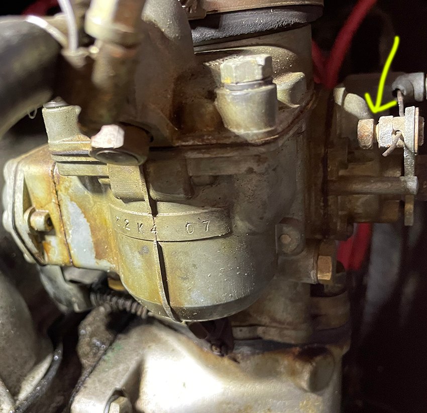

Ich suche für einen Solex 34 PBIC die Schraube, mit der der Chokezug am Vergaser befestigt ist. Ich habe probiert, sie mit einer vom 2cv zu ersetzen, aber die passte nicht. Vielleicht hat ja jemand noch einen Schlachtvergaser rumliegen. Über ein Angebot würde ich mich freuen

Kannst du näher beschreiben, welche Schraube bzw. welche Maße die hat?
Vielleicht ein Bild.

Tatsächlich habe ich noch ein älteres Foto gefunden auf dem die Schraube noch vorhanden ist. Die Maße kenne ich leider nicht. Jedoch ist der Kopf, so meine ich mich zu erinnern, flacher als normal. Die Schraube ist im Foto sichtbar.

Da ist doch nur das Gewinde ausschlaggebend, der Kopf kann doch auch dicker sein. Wobei der auf dem Foto eher 'normal gross' aussieht. Ich haette jetzt eine kurze M5-Schraube, M5x10 oder so, testweise genommen.

Dass der Kopf der Schraube da "normal" aussieht ist mir auf dem Foto auch aufgefallen. Aber die M5 (vom 2CV Vergaser) passte irgendwie nicht. Vielleicht muss ich einfach nochmal was anderes probieren. Leider steht die ID nicht in meiner Nähe.

1965 hatten die D-Modelle noch die heute unuebliche Steigung bei den M5-Gewinden/Schrauben. Falls du von deinem '75er Ami eine M5-Schraube genommen hast, so passt diese nicht an der '65er-ID.

Das habe ich schon bei verschiedenen Reparaturen festgestellt. Der Vergaser ist aber doch Solex-Produkt. Ob es da auch so ist? Wie dem auch sei – Danke für den Hinweis, ich werde da mal ein "altes" Schräubchen testen.
