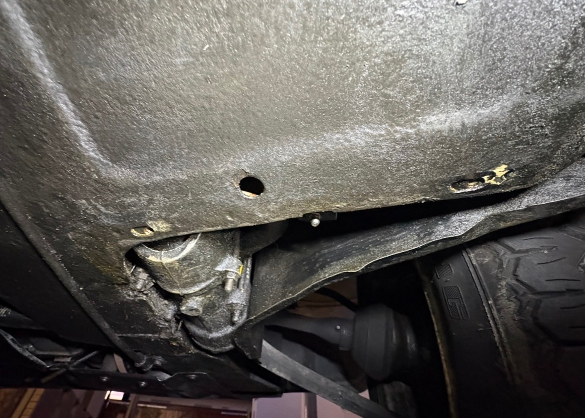

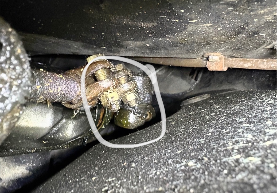

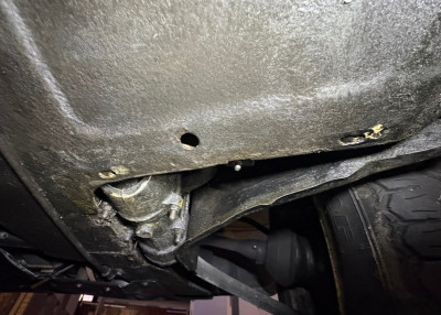

Heute LHM-Tropfen am Unterboden entdeckt. Habe ein Abdeckblech entfernt aus dem es abtropft.
Die Ursache ist weiter oben - hat jemand eine Idee, wo das herkommt?

Heisser Tipp: Federzylindermanschette, desweiteren irgendeiner der zahlreichen Leitungsanschluesse in dem Bereich (Sicherheitsschieber, Hoehenkorrektor).
Re: D Super (20, 98 PS) tropft LHM
und um das zu lokaliesieren, muss das grosse Abdeckblech auch noch ab - viel Erfolg bei der Auffindung und Beseitigung der Leckage (nicht immer einfach)

Stimmt! Hatte ich falsch gesehen - also tippe ich noch ueberzeugter auf Federzylindermanschette!Acadrian hat geschrieben: Di 27. Okt 2026, 17:40 Das ist doch auf der Beifahrerseite, dort ist doch nur der Federzylinder und nichts weiter was LHM führt.

(Ruecklaufleitungen kommen da auch noch an/durch...)
PS: und um ds grosse Abdeckblech abzuschrauben, muss zuerst der Kotfluegel ausgebaut werden - dann sieht man allerdings auch alle Leitungen und die Federzylindermanschette sehr gut
Danke , dann gehe ich da mal dran
