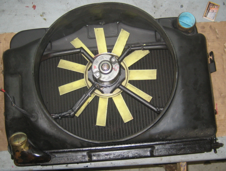

Beiträge: 2048
Re: Elektroluefter nachruesten
noch ein Nachtrag zum Saisonabschluss:
Nachdem ich letzten Sommer bei knapp 35 Grad direkt nach einer Autobahnfahrt in einen Stau geriet und das rote Lichtlein anging, habe ich meinen Kühler mal gereinigt und auch einen Zusatzlüfter eingebaut.
Ich habe den Lüfter von den i.e.-Motoren verwendet. Die Haltestangen habe ich abgeändert und über Winkel an den Blechen verschraubt, wo auch die Luftführung zum Lüfterrad befestigt ist. Lüfterrad ausgetauscht gegen das i.e.-Lüfterrad mit der größeren Öffnung innen. Über ein Relais und einen zusätzlichen Schalter in der Schalterblende kann ich ihn nach Bedarf zuschalten.
Ist vielleicht nicht unbedingt notwendig, aber beruhigend, gerade im Stau noch "etwas zusätzlichen Wind" machen zu können. Wobei ich erstaunt bin, wieviel Luft des kleine flügelrad doch bläst und wie deutlich auch die Saugwirkung vorn am Lufteinlaß zu spüren ist.
[attachment 10068 Zusatzlfter.jpg]
