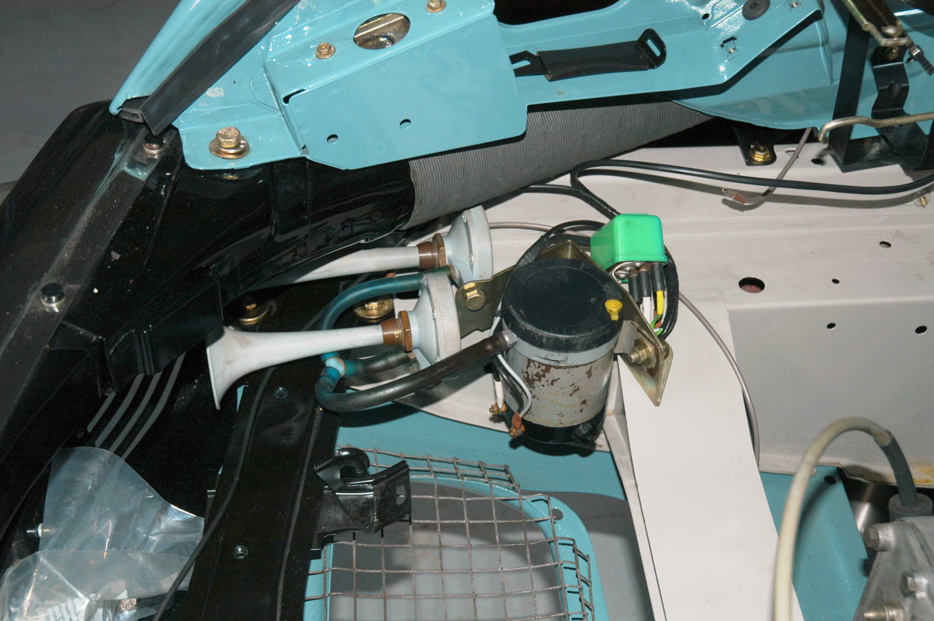

auch nach Recherche und einigem Probieren bleibt mir ein Rätsel, wie die Fanfare ihren Platz in meiner DSpecial Bj. 71 finden soll. Habe hier gelesen, "an der Reserveradtraverse", aber so ganz funktioniert das bei mir nicht - das ist doch weder genügend Platz noch Möglichkeit zur Befestigung?
Freue mich auf Tipps, Ratschläge - und Fotos eingebauter Hörner...

Hallo Daniel,
siehe Anhang - vielleicht hilft es Dir...

Bei manchen Modellen ist das Kompressorhorn auch unterhalb der Traverse - sozusagen an der Traverse hängend - verschraubt. Dafür gibt es dann drei im Dreieck angebrachte Schraublöcher dort, wo sich auch/sonst der Umlenkpunkt für die Betätigung der Schwenkscheinwerfer befindet.

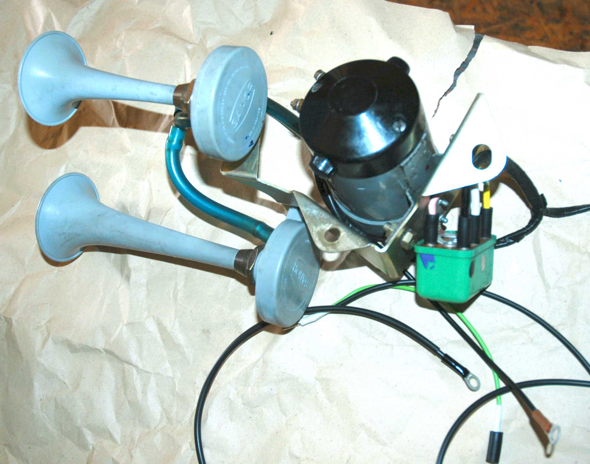

Ich möchte an meiner 71er ID auch die Kompressorfanfare einbauen , aber mir fehlt zur Befestung des Halters irgendwie ein Gewinde , ein Loch ist vorhanden aber keine Mutter dahinter .
Ich habe ein Bild gefunden wo man beide Schrauben in den Gewinden sehe kann mir fehlt auf dem Bild das linke Gewinde .
Guido

vielleicht hilft Dir das?
[attachment 11543 20150520_1.JPG][attachment 11544 20160827_3.JPG]
viele Grüße
Mike

Danke,
ich schaue morgenfrüh mal , ich glaube dann muss ich den Halter etwas biegen, das Gewinde auf der Traverse sitzt ja etwas schräg.
Ich werde morgen berichten ob es passt.
Guido

die Fanfarenhalter sind baujahrbedingt leicht unterschiedlich (2./3. Front), so dass es zu Passproblemen kommen kann, wenn man das jeweilige falsche Teil erwischt. Die Unterschiede sind so gering, dass sie nur beim Nebeneinanderlegen der Teile auffallen.
