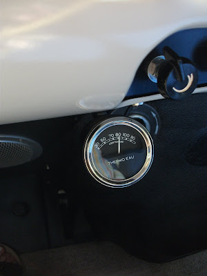

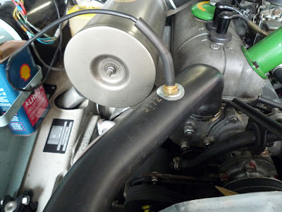

Beitrag von rsa404 »
...ich habe die Sache so gelöst. Sicherlich ist das optisch nicht die eleganteste Lösung. Mir war allerdings sehr wichtig nicht das Brett zu verändern und auch keine zusätzlichen Löcher bohren zu müssen.

Interessant! Wenn Rundinstrumente, dann wäre die Lage bei mir wohl so ähnlich.
Was mich interssiert: Wie hast Du denn den Temperaturgeber an dem Kühlwasserschlauch befestigt? Das ist ja wohl auch Gummi? Und wenn ich da von meiner Gnädigsten schliesse, dann ist das der Schlauch der von der Wasserpumpe zum Kühler zurückführt und bei Dir gibt es keinen Thermostaten in dem Schlauch?
Wenn man einen Thermostaten hat, wäre das dann auch die richtige Stelle?

Das mit der Befestigung würde mich auch interessieren.
Der höchste Punkt ist sicherlich gut, weil da bei Leckagen kein extremer Wassermangel auftritt.
Stößt die Leitung nicht an die Haube?

aber was wird am höchsten Punkt gemessen, wenn eine Leckage aufgetreten ist?

na weniger bis nichts!
Das ist doch eine super gute Warnung, wenn unterwegs oder gar im Stau plötzlich die Temperatur fällt oder stark schwankt.
Diese Kapillarthermometer sind da ziemlich flott.

Nee, wenn die Anzeige plötzlich sinkt oder schwankt, ist das Teewasser vielleicht gleich fertig.
Wenn die Kühlwassertemperatur sinkt, gibts Eistee...
Kommt immer darauf an, was an der Stelle gerade passiert. System drucklos? Wasserdampf? Schon kalte Luft an der Meßstelle? Schwallwasser am Fühler? Führt alles zu kurzzeitig unterschiedlichen Meßergebnissen.
