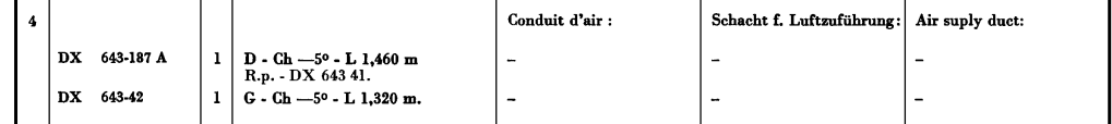

ich hab ne Frage zu den Luftschläuchen in den Kotflügeln.
Da gibt es ja die, die im Ersatzteilkatalog die Nummer 4 haben.
[attachment 7094 Capture.PNG]
Die sind auch bei den Teilehändlern eindeutig zuzuordnen.
Was ist aber mit den dünneren vorne? Die haben ja keine eigene Ersatzteilnummer, oder was übersehe ich?

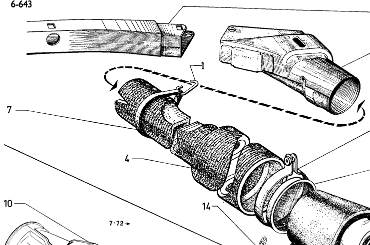

Ich frage mich nur noch immer nach der Form des dünneren Rohres in der Ersatzteilliste.
Es ist unten geschlitzt und vor der Schlaufe abgeflacht. So sieht keine Repro aus.
Außerdem fehlt eine extra Nummer für das dünne Rohr.
[attachment 7096 Capture.PNG]
Für die rechte Seite gibt es auch noch zwei Teilenumer für Teil 4 643-187 A welches von 643 41 ersetzt wird.
Mich interessiert ob jemand weiß was es damit auf sich hat und wie das früher original aussah.
danke für die Hinweise. Soweit alles klar.

Die Abflachung vorne ermoeglicht dem Lenkseil fuer die mitlenkenden Zusatzscheinwerfer ein beruehrungsfreies Bewegen. (Moeglicherweise ist das eine Aenderung, die sich in einer neuen Nummer manifestierte. Fuer die Altfrontler wurden als Ersatz dann einfach auch diese Schlaueche mit Abflachung verwendent...!?) Die Schlitzung vorne hilft beim Aufschieben des Rohres auf die Stutzen an der Stossstange. Man kann die Repro-Teile dahingehend gut selbst modifizieren.
zur Evolution der Teile, die sich in den sich aendernden Nummern widerspiegelt, kann ich dir nichts sagen...

Ich habe bei einem der einschlägigen Händler das Set gekauft, ungefüttert. Der dünne passt in den dicken, der passt seinerseits perfekt in die Anschlüsse beim Lüfter bzw. in das Übergangsteil auf der rechten Seite, die Original-Fliegengitter passen perfekt in die Schläuche; das dünne Rohr passt ohne Schlitz und ohne Schelle perfekt auf den Blechtrichter am Stoßstangen-Gesamtteil. Wenn die Gesamtlänge ermittelt ist, kann man, wenn man will, beide Schlauchteile mit Klebeband verbinden, dann gibt's keine offene Fuge, allerdings wird dann das Aufstecken den dünnen Endes vorn auf dem Blechtrichter etwas fummelig.
- Beiträge: 1658
Re: Luftschläuche 3te nase
Daumendicken Schaumstoffstreifen an die Kante des dünnen Rohres kleben, dann sitzt er stramm im dicken Rohr. Ich empfehle die gefütterte Version der oberen Schläuche; ist leiser, wenn man die grossen Gitter aufmacht.
