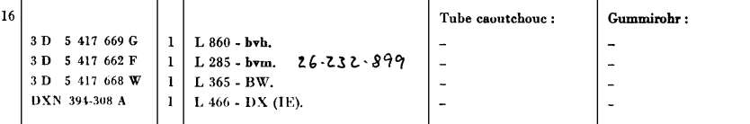

hallo,
bei einigen Teilehändlern gibt es den "Rücklaufschlauch Hydraulikflüssigkeit DS, LHM, Original, Anschlüsse 7,5+10mm Druckreglerrücklaufschlauch".
Also ein original Citroën Ersatzteil.
In der Ersatzteilliste sind allerdings 4 Versionen aufgeführt in verschiedenen Längen.
[attachment 7100 Capture.PNG]
Nachfragen ergab die Auskunft, dass er für alle Versione passt. D.h. man müsste ihn kürzen.
Aber immerhin ggf. von 860 auf 285 cm also mehr als die Hälfte.
Hat da jemand Erfahrung? Haut das hin?

ja
