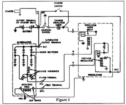

Beiträge: 3287
Re: einstellung mech. laderegler
stimmt. Wobei eine 123 das wiederum entschärft....ohne diskutieren zu wollen ob die an sich Sinn macht :-)
Dann stimmt das Schaltdiagram des Autors aber auch nicht.
[attachment 7196 Capture.JPG]
Gibt es ein Besseres?
Was sind eigentlich genau die Unterschiede zwischen bvm und bvh was den Starter angeht, bzw. wo wäre der dokumentiert?
Danke und Gruß

Das Bild in Deinem Anhang stimmt mit einer einzigen Ausnahme:
Der Ausgang für das Ladekontrollrelais liegt nicht im Stern der Wicklungen sondern an einem (beliebigen) Wicklungsende an den Dioden!
Zudem gibt es je nach Ausführung noch nicht eingezeichnete Sicherungen.
Das Bild passt (vom kleinen Fehler abgesehen) für alle Modelle mit Start-Relais am Plus-Pol. Hier wird gestartet indem der zweite Kontakt dieses Relais‘ am Plus-Pol gegen Masse geschaltet wird. Dies geschieht eben (über den Startkontakt) über den Relais-Kontakt für die Ladekontrolle, wodurch ein Eingreifen des Starters bei laufendem Motor verhindert wird, und zwar genau genommen sobald bei der LIMA an einer Wicklung eine ausreichende Spannung zum Schalten des Relais für die Ladekontrollleuchte anliegt.
Ohne Starterrelais am Pluspol liegt der Startkontakt am Pluspol, und verbindet das ‚dünne Kabel‘ zum Starten mit ‚12V‘.
L.G.
Dietmar
