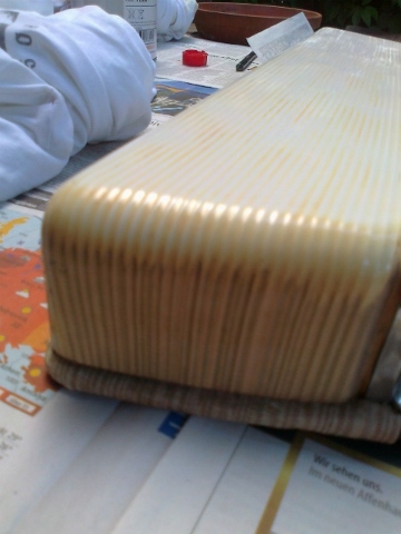

Also: Ich kann jetzt mal eine Rückmeldung geben, wie die Reinigung mit Aceton funktioniert hat. Prinzipiell geht das ganz gut, aber wie ACCM Alex und Mathias schon angedeutet haben, muss man damit echt sparsam umgehen. Mein Tipp: Immer großflächig wischen und den Gilb Schicht um Schicht abtragen. Ich habe zwei Fotos gemacht: Auf dem ersten Bild kann man noch den Ursprungszustand erkennen (ziemlich dreckig und verspeckt).

Auf dem zweiten Bild ist der bearbeitete Bereich zu sehen. Das Problem: In den Rillen bleibt immer noch etwas Gilb übrig, wie auch auf dem ersten Bild im Hintergrund zu sehen. Wenn man jetzt aber "in den Tälern" weiter reinigt, trägt man "auf den Gipfeln" weiter Material ab. Das sind die dunkleren Stellen, die man auf dem zweiten Bilderkennen kann. Mein Fazit: Noch nicht optimal, aber viel besser als vorher. Ich überlege jetzt, ob ich nicht einfach die Türtaschen weiß lackieren soll. Gereinigt und entfettet sind sie ja jetzt. Hat jemand damit schon Erfahrungen gesammelt? Freue mich über Infos von euch. Und vielen Dank noch mal für die Tipps.

Hallo Alexander,
ja ich hab die Taschen einfach innen und aussen lackiert. Allerdings mit einer Kunstoffgrundierung vorgesprüht.

warum um Himmels willen lackieren???? Ist es so schlimm wenn man den Taschen ansieht dass Sie in Würde gealtert sind?

Da kann ich nur zustimmen, Stefan!
Ich habe mal mit Amoniak-Reiniger als Tipp aus dem Forum eine Tasche ruiniert - da war hinterher alles weg...so aehnlich wie lackiert! ;-(

Hallo Alexander,
wenn nichts mehr geht: Ich hab meine mit Innenraumfarbe (FoliaTec Interior Color Spray) in weiss lackiert. Das gabs früher auch mal in sehr hellem grau, ist aber vom Markt. Bei mit hält das nun seit ca. 7 Jahren auch bei italienischem Sommerwetter.

Hallo Lars,
da gehen jetzt aber Pallas- und non-Pallas-Taschen durcheinander. Die uni-weissen Pallas-Taschen lassen sich sicher mit allerhand Chemie entgilben/bleichen. Die non-Pallas-Taschen verlieren durch solche Kampfstoffe ihre feinen Linierungen. Ganz weiss waren diese Taschen evtl. auch nie...?
