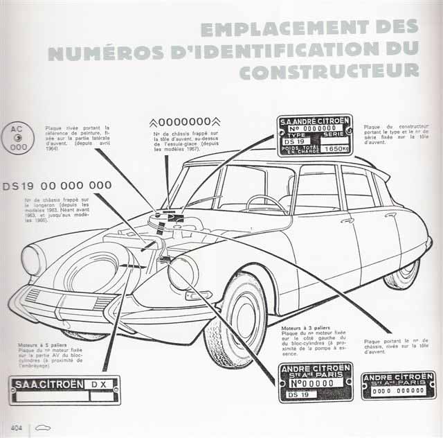

dann lasst uns doch mal zusamenfassen welche wo zu finden sind:
[attachment 7519 plaqueid191966moteur.jpg]
numéro de série
- auf dem Typenschild
numero de coque
numero de chassis
- kalt eingeschlagen (bei den neueren unter der Gummidichtung an der Spritzwand)
- auf einem Schild auf dem Längsträger

numéro de série ist identisch mit numéro de chassis, diese Nummer ist auf dem schwarzen Typenschild sowie im Chassis eingeschlagen.
numéro de coque ist auf dem beigen Schild neben dem Typenschild.
numéro de carosserie ist auf einer kleinen Alu-Fahne ganz vorne rechts auf dem Längsträger.
