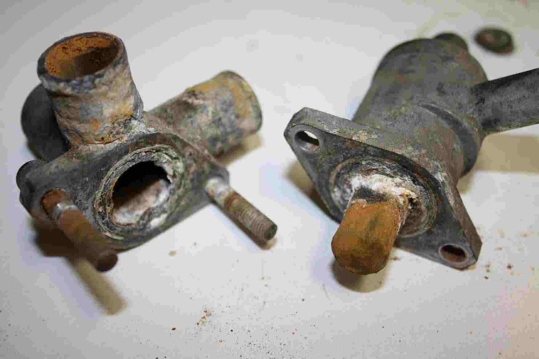

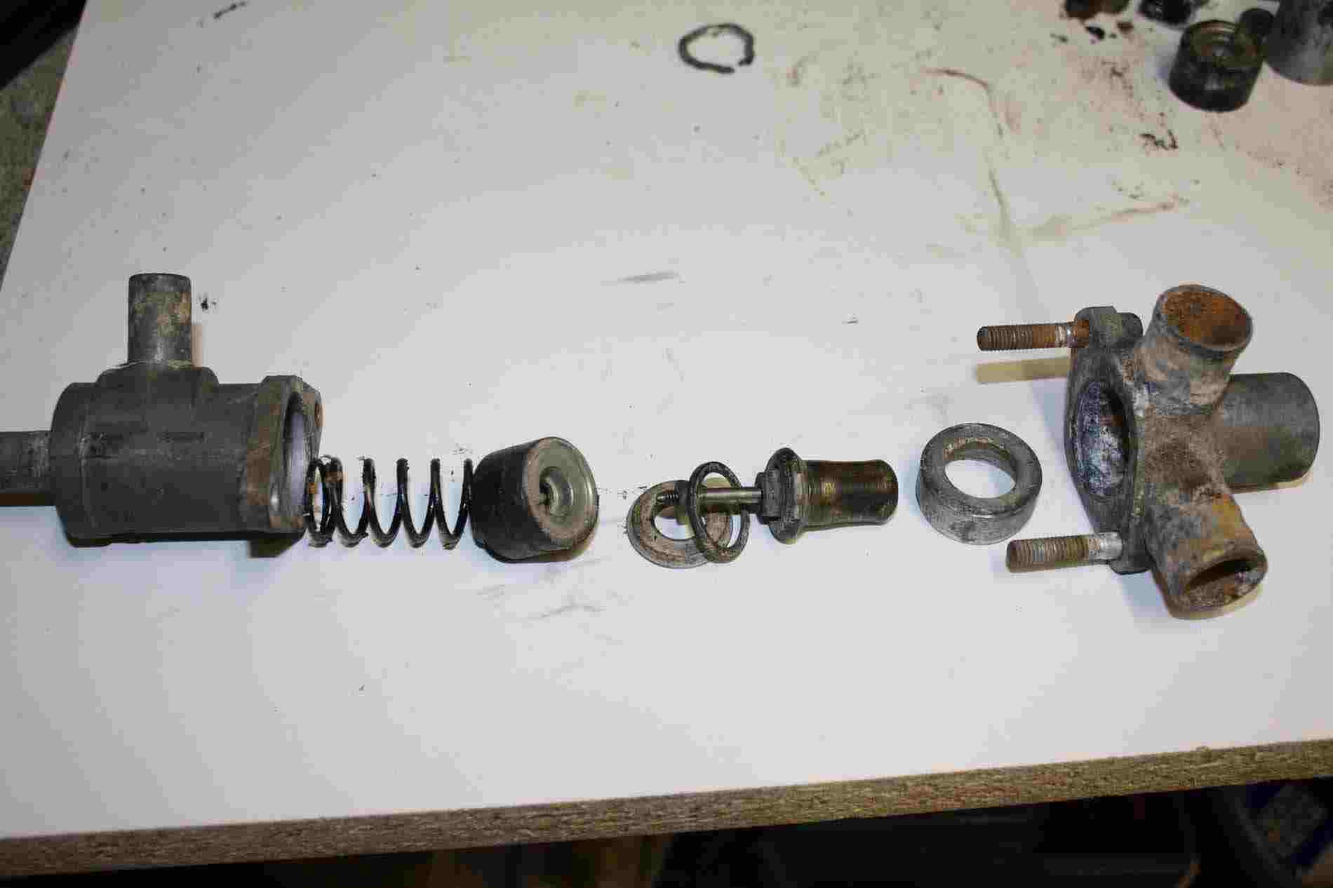

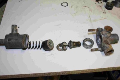

Ich habe den ersten (1) mit passenden Nüssen aus dem Knarrenkasten im Schraubstock einfach mit dem Dehnelement durchgedrückt. Entweder es geht, dann kannst Du ihn wieder verwenden. Oder es zerlegt ihn, wie den zweiten,(2) den ich versucht habe, dann war er wohl nicht mehr zu retten. Wenn nur das Dehnelement dabei stirbt, ist's ja egal. Gedichtet hab ich beim Zusammenbau mit dem guten, alten Curil.Doctor-D hat geschrieben: Ohne Drehbank und einem passenden Schlagabzieher funktioniert die Reparatur nicht, da man das Ding nicht zerstörungsfrei auseinander bekommt.Ich rate ein AT-teil zu kaufen, die Chose ist etwas für Fortgeschrittene.
Ich habe mir gerade einen gemacht, muss ihn aber noch einbauen, um zu sehen, ob das korrekt funktioniert.
Die Aufnahme des DE kann man vorsichtig aufbiegen und später wieder zubördeln.
[attachment 7541 Bild01.jpg]
[attachment 7542 Bild02.jpg]
[attachment 7543 Aufnahmef.Schieberu.RingDehnelement.JPG]
Uli
