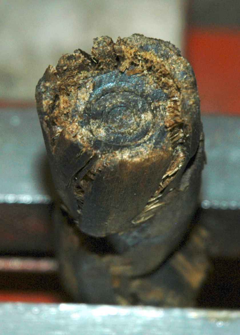

[quote=Doctor-D]
Ist das wirlich der Gewindeteil von einer Federkugel mit Dämpferelement im Federzylinder?
Hi Frank, du meinst quasi der abgebrochene Rest einer Federkugel?
Am dem Dämpferelement findet man aber keine Sechskantschrauben so weit ich weiss.
Sommerrätsel-2
- Beiträge: 2069
- wettem Verified
- Beiträge: 1312
- Been thanked: 3 times

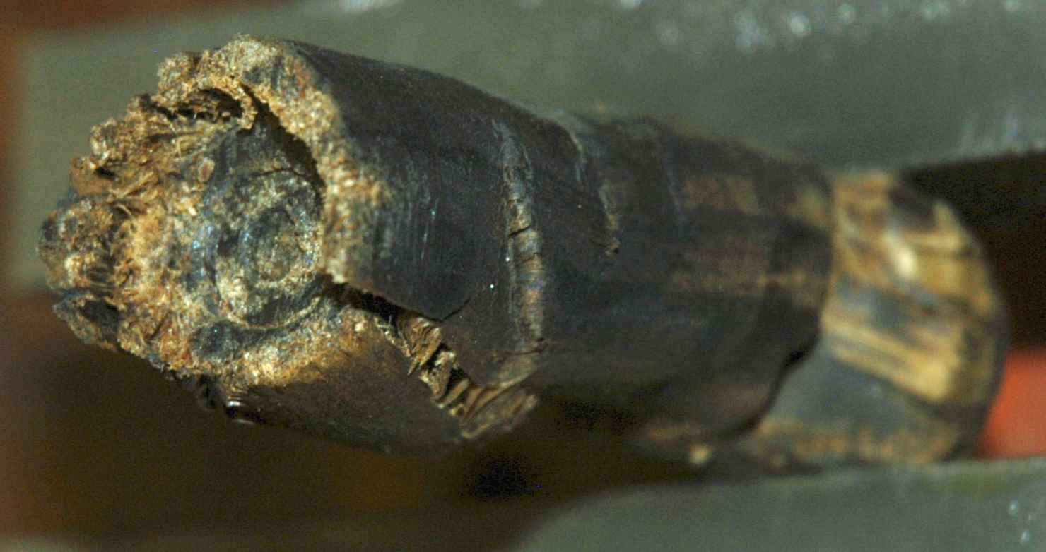

Auflösung
Es handelt sich um den berühmten abgesägten Besenstiel im Federzylinder.
Dieser hat sich unter jahrelanger Einwirkung von Druck und LHS so verformt
dass er den gesamten Hohlraum des Federzylinders gut ausfüllt und bergmännisch
entfernt werden muß.
Der sechseckige Abdruck kommt vom Dämpferelement.
Hier das Gegenstück der linken Seite war dank Verlängerung besser zu bergen.
[attachment 7556 20130824_014.JPG][attachment 7557 20130824_015.JPG]
vG MichaelW

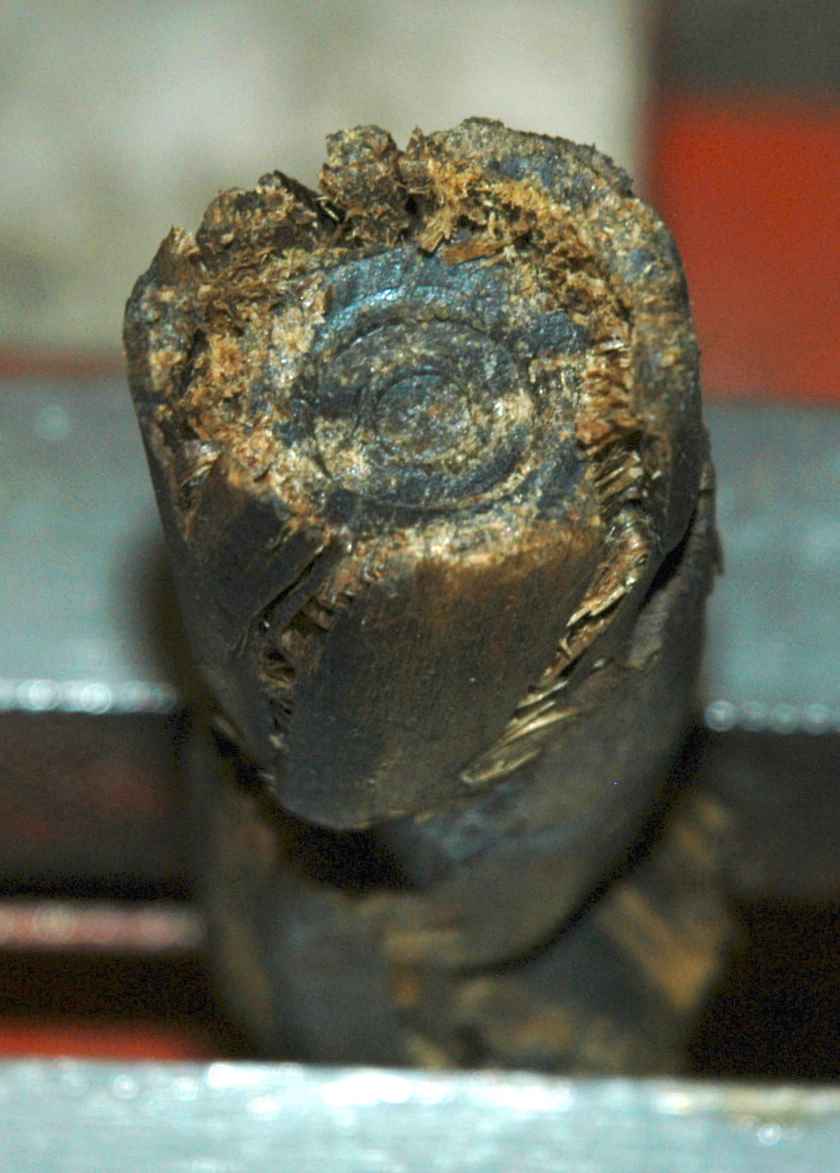

vG MichaelW

War der Propfen tatsächlich so fest, daß er beim Absezten des Vorderwagens nicht durch den Kolben hochdrückt?

Mit Rausbohren ist dem Zylinder wahrscheinlich auch nicht mehr zu helfen. Oder ist er was Spezielles?
Bau ihn lieber so aus und stell ihn in Dein Gruselkabinett.
