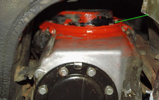

Also ich hatte am Steuerkettengehäuse auch Undichtigkeiten. Habe die Schrauben nachgezogen und den Deckel mit DIRKO abgedichtet. Außerdem fehlte eine Schraube komplett, hatte sich im Laufe der Zeit wohl gelockert und war schließlich ganz herausgefallen. Mysteriös. Das Gewinde war jedenfalls heil und mit einer neuen Schraube war dann auch alles dicht.
[attachment 7841 DSCI1183.jpg]
