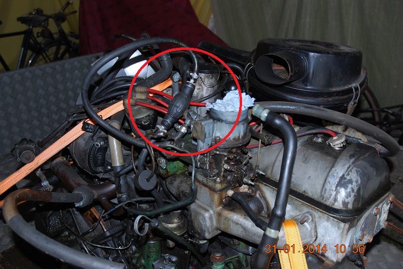

ja. die Pumpe (Guyot, siehe Bilder) isses wohl.
Grüsse!,
Grüsse!,

...diese Fotos wollte ich auch noch angehangen haben:
Be

Weil, wenn ich es richtig sehe, hast du kein Batterie- sondern ein Benzinproblem. Für dich wäre daher eine von Hand bedienbare Pumpe die Lösung.

Eine meiner Enten hatte eine Benzinpumpe mit diesem Handhebel dran. Eine spätere Ente hatte eine Benzinpumpe, bei der man den Schlitz und die Löcher für diesen Hebel noch sehen konnte, der Hebel selber war aber nicht mehr da.
In meinen Fachbüchern steht ja drin, dass man nach längerem Stillstand den Motor im Winter erst mal ein paar Mal mit der Kurbel durchdrehen solle, damit man einmal die Haftreibung in Lagern und Zylindern schon etwas verringert und man zum zweiten druch Betätigen der Benzinpumpe schon etwas Benzin fördern könne.
Da muss ich bei Gelegenheit mal ausprobieren, wieviele Drehungen an der Kurbelwelle nötig ist, um z. B. ein Schnappsglas mit Benzin zu füllen.
Mein Beitrag mit der mechanischen Benzinpumpe bezog sich eher darauf, dass ich hier im Forum schon von Leuten gelesen habe, die zusätzlich zur mechanischen Pumpe eine elektrische Pumpe als Booster eingebaut haben.

Ich habe keine Hemmung zu Diagnose- Wartungs- und Reparaturzwecken modernes Equipment zu verwenden, z. B. meine Zündpistole. Das ermöglicht es letztlich, das historische Material länger und besser zu nutzen. In einem der Bosch-Bücher steht z. B. drin, man könne mechanische Unterbrecherkontakte bis zu 40000km nutzen, auch wenn die Kontakte schon sehr verkratert sind. Die Krater und Hügel auf dem einen Kontakt und die auf dem anderen Kontakt verhalten sich zueinander wie Patritze und Matritze. Allerdings sei es in dem Fall zwingend notwendig, den Unterbrecherabstand nicht mit der Fühllehre einzustellen, sondern man braucht ein elektronische Schließwinkelmeßgerät.
Was Deine elektrische Benzinpumpe angeht, dazu kann ich nichts sagen. Meine Gnädigste springt im Normalfall sehr schnell an. Die Sache nach den 9 Wochen Stillstand war ein Sonderfall. Da ich wegen LHS auch im Winter ab und zu fahren, wenn die Straßen sehr lange trocken sind, kamen z. B. im letzten Winter vielleicht 4 oder 6 Wochen Standzeiten vor. Und da hatte ich keine Schwierigkeiten, die Maschine zu starten.
Es ist natürlich nicht auszuschliessen, wenn meine Benzinpumpe eines Tages ausfallen würde, dass ich dann vorübergehend eine elektrische Pumpe einsetzen würde, bis ich einen echten Ersatz für die defekte Pumpe gefunden habe.
Übrigens kann ich mir auch nicht vorstellen, dass die Schwimmerkammer des Vergasers innerhalb von 14 Tage austrocknet. Insbesondere nicht bei uns im Winter. Dann schon eher in heissen südlichen Regionen.

Btw, vor einiger Zeit war in Oldtimer Markt ein Artikel zu lesen über die Nachrüstung eines Dampfblasenabscheiders in Verbindung mit einer elektrischen Kraftstoffpumpe. Mit dieser Lösung schlüge man zwei Fliegen mit einer Klappe:
1. Der Sprit muss auch nach längerer Abstellzeit nicht mehr per Anlasser zum Vergaser gefördert werden.
2. Nach kurzer Abstellzeit springt der heiße Motor aus demselben Grund besser an.

P.s.: Zur anlasserlosen Kraftstoff-Förderung nach längerer Standzeit gibt es doch die Kurbel?

...und bei den Langhubern den Handhebel an der Spritpumpe.
