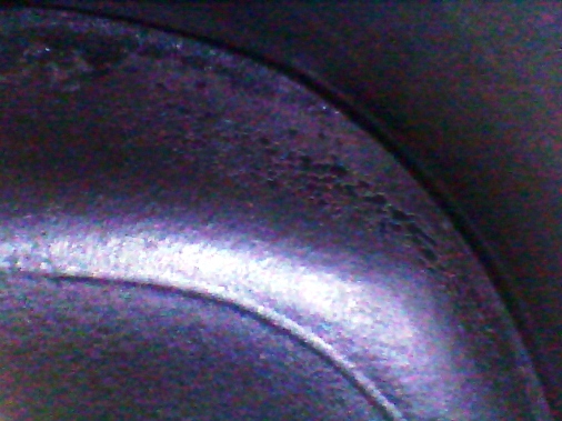

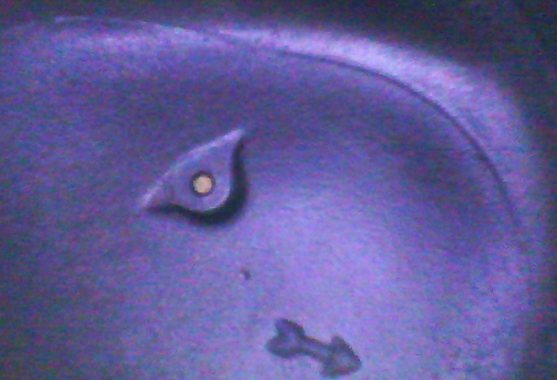

Das Thema hat mich neugierig gemacht und ich habe heute mal in einen Zylinder reingeschaut.
Ich meine, das sieht ganz gut aus:
[attachment 8389 Zylinder2.jpg]

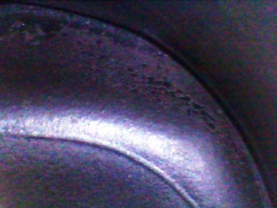

Ablagerungen kann ich wenig erkennen. Etwas am Rand des Kolbens:
[attachment 8390 Zylinder3.jpg]
Was meinen die Fachleute? Ist das o.k.?
Ich fahre immer Super plus und verwende manchmal ein Blei-Ersatz-Additiv.
Mein Motor, DX2, müsste so rund 300Tkm drauf haben.
Verbrauch ist "normal", so rund 11 Liter, Stadt mehr, Strecke weniger.
Den 2-Takt-Öl-Versuch mache ich trotzdem mal. Ich gehe auf 1:200 - mal sehen, ob ich was merke. Nach ein paar Tankfüllungen schaue ich wieder "in den Motor rein".
