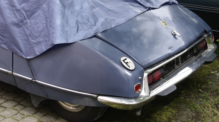

Hallo Kollegen,
bisher noch ohne abschliessenden Wachsauftrag, zeigt sich das bisherige Ergebnis (von Hand mit Stofftuch poliert, 2 bis höchstens 3 Übergänge) wie auf dem Foto:.
Die rechte (hintere) Ecke des Kotflügels und der Kofferdecel sind behandelt, der Rest des Kotflügels noch nicht.
Sogar soweit ein Foto dies (unvollommen) zeigen kann, deucht mich die Wirung recht hübsch. Reichlich halbmatt allerdings sieht vor allem der Kofferdeckel aus...
Grüsse!:
Bernhard
[attachment 8452 _IGP2804a.JPG]
