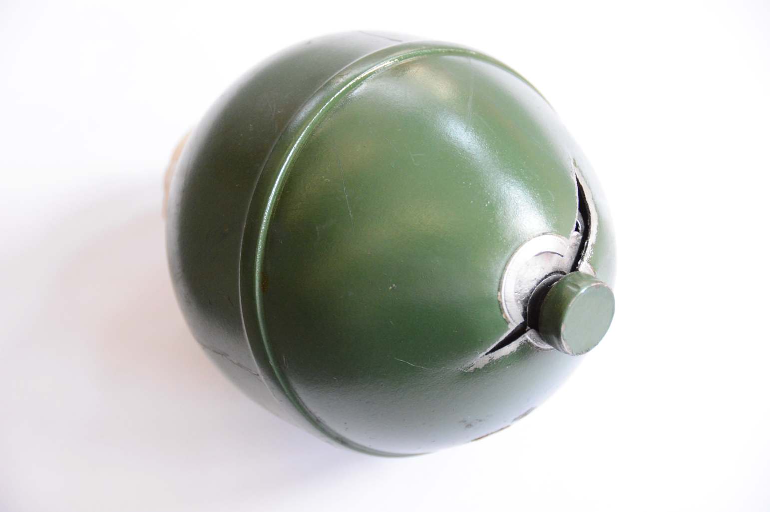

So schaut’s aus wenn der Regler nicht abschaltet :-0
L.G.
Dietmar
[attachment 8512 GeplatzerDruckspeicher.jpg]

Re: Bumm
Beitrag von symphatique »
Haste es auch gehört/gesehen/gerochen?

Re: Bumm
Beitrag von Medi »
Ist einem Freund passiert, bei schneller Fahrt auf der Autobahn,
zuerst soll es leicht gezischt haben, dann folgte ein gewaltiger Knall.
Ein prinzipiell ausgezeichneter Schrauber, unter Zeitnot die Dichtung nicht neu gegeben, sie in der Bohrung belassen, er sagt die Leitung war nur widerwillig in die Bohrung zu schieben…
Der Regler liegt noch unzerlegt bei einem Kollegen, bin sicher darin (wie immer) Dichtungsreste vorzufinden.

Re: Bumm
Ist das die, die bei der Ausstellung auf dem Tisch steht?
Wollte schon fragen warum die So eierig aussieht.
Wo rohe Kräfte walten...
Medi
Beiträge: 564
Re: Bumm
Beitrag von Medi »
Ja, ist dieselbe Kugel.
Das Ding ist mächtig verformt, aber kein Wunder, Tiefziehblech eben…
Hat auf der Messe den Wunsch nach einem Überdruckventil neu angefacht.

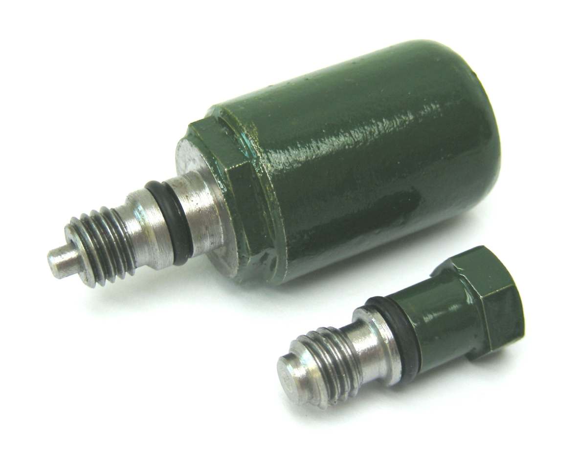

Anbei die bekannte Cit-Lösung für LHS-Stahl-Regler.
Hab' ich in einigen Fahrzeugen drinnen, vor allem aber beim Werkstatt-Prüfstand, da halt' ich schließlich meine Nase nur knapp drüber...

[attachment 8513 berdruckventilkl.jpg]

Hallo Dietmar,
bei welchem Druck macht das auf? (Und warum nochmal speziell fuer LHS-Stahlregler?)

Beiträge: 564
Re: Bumm
Beitrag von Medi »
Ich hab das alles mal genau ausgemessen und getestet, muss ich suchen…
Aus der Erinnerung:
Die Feder ‚kann‘ um die 340N, die Bohrung an der Kugel hat 4,4mm,
das müssten dann um die 22MPa sein
Medi
Beiträge: 564
Re: Bumm
Beitrag von Medi »
Tom, habe am Wochenende nachgemessen, sind 22MPa
Beiträge: 5136
Has thanked: 17 times
Re: Bumm
Danke, Dietmar!
Und wie war noch die Begruendung fuer die Notwendigkeit/Nuetzlichkeit der Teile beim LHS-Stahlregler?
Medi
Beiträge: 564
Re: Bumm
Beitrag von Medi »
Konnte mir noch keiner beantworten.
Angst? Vorsicht? Antwort auf Versuchsreihen?
Wenn ich mir verharzte und verrostete LHS2-Komponenten so ansehe hätte ich ohne Sicherheits-Ventil aber auch kein gutes Gefühl.
Auf der anderen Seite hat es bei den Nachrüstungen ohne Überdruck-Ventil bislang afaik keine Probleme gegeben.
Die Zeitzeugen werden immer weniger, mal schauen ob sich auf der Eurocitro etwas erfragen lässt ...
