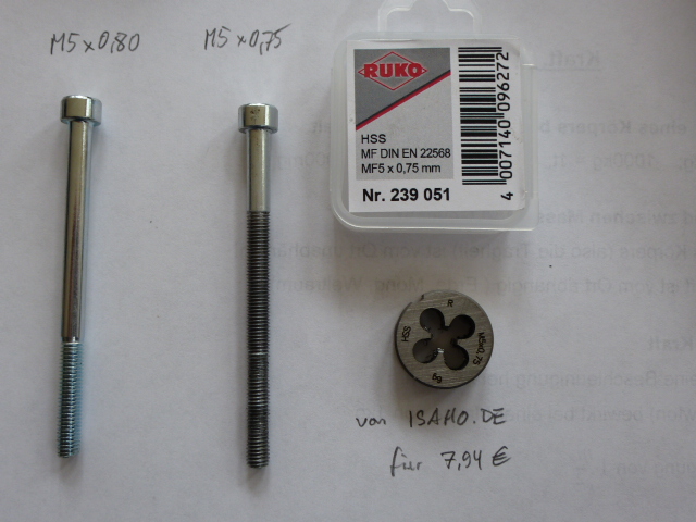

Beiträge: 2909
Re: M5x0,75
Beitrag von Pit »
ich habe jetzt endlich ein Schneideisen m5x0,75 bekommen. Als Rohling habe ich eine lange m5x0,80 Schraube mit Teilgewinde verwendet und weiter geschnitten.
[attachment 8663 M5x0_7501.JPG]
