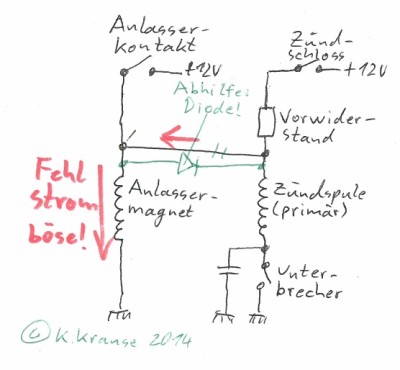

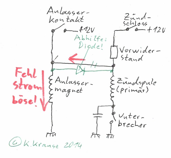

So isses:MichaIN hat geschrieben: Allerdings würde ich erwarten, daß das mit dem Startrelais an der Batterie direkt funktioniert (also quasi parallel zum Anlasser). Oder ist der Spannungsabfall am Startrelais zu groß?
[attachment 8609 bypass_r.jpg]
Die Diode würde leiten und den Widerstand überbrücken, währende der Anlasser betätigt wird und sperren, wenn der Anlasser nicht betätigt wird.
Ich weiss aber aus dem Kopf keine Diode, die ich an der Stelle einsetzen würde.

Hallo Klemens,Langhuber hat geschrieben:So isses:MichaIN hat geschrieben: Allerdings würde ich erwarten, daß das mit dem Startrelais an der Batterie direkt funktioniert (also quasi parallel zum Anlasser). Oder ist der Spannungsabfall am Startrelais zu groß?
haste kein defektes PC-Schaltnetzteil herumliegen? Dem könntest Du eine der mindestens zwei Doppel-Schottky-Gleichrichterdioden entnehmen und mit parallel geschalteten Anoden in Deinem Schaltkreis einsetzen. Oder Du nimmst eine neue, beispielsweise die MBR1545, die Du für wenige Cent bei den üblichen Verdächtigen erhältst.
Ich für meinen Teil habe das mit einem Relais gelöst, welches den Vorwiderstand bei laufendem Anlasser überbrückt. D.h., das Relais öffnet auch dann, wenn der Regler den Anlasser bei erfolgreichem Motorstart abstellt.
Beste Grüße, Uwe
Re: schon wieder die Zündspule kaputt!! warum?
Hallo Uwe,
[quote=MenrathU]
ich habe überhaupt keinen Ehrgeiz da irgendwas umzustricken. Irgend eine Diode würde sich schon finden. Wenn die aber den Geist aufgibt und durchlegiert, will ich es nicht gewesen sein.
Vermutlich würde ich dann zusätzlich auch noch eine Freilaufdiode parallel zum Magnetschalter hängen.
Aber wenn schon, denn schon ein Relais.
